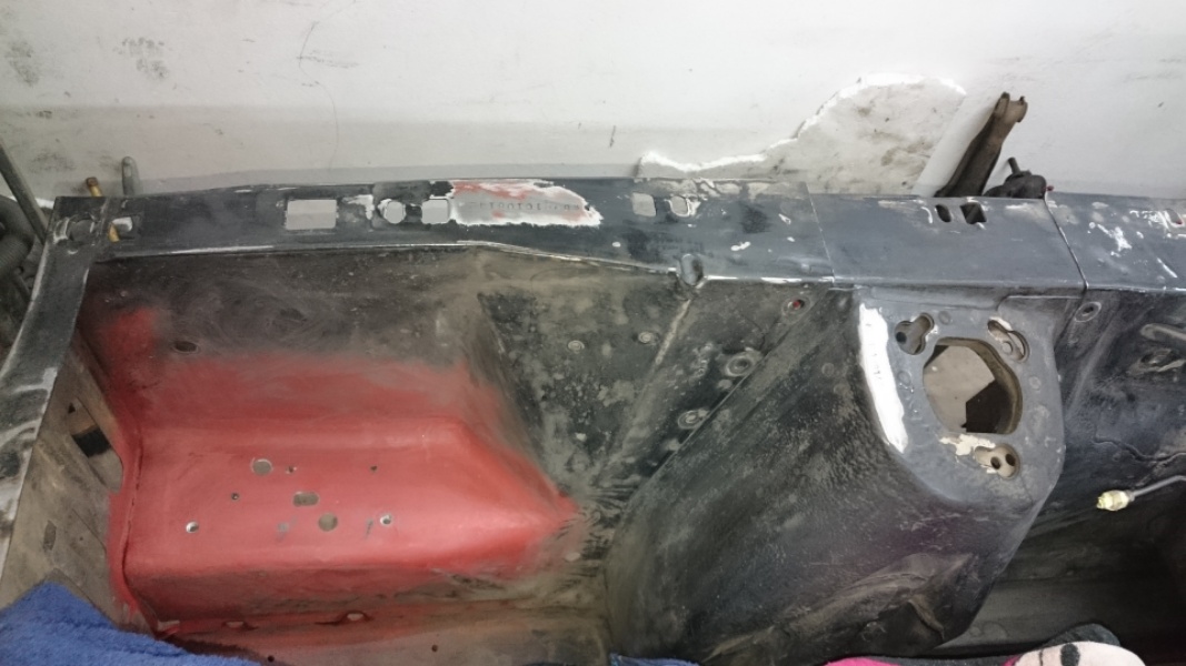

Beiträge: 3546
Re: Kaufberatung USA mustang 1968 Coupé
Hi
Vielleicht hilft dir das, die freigeschliffenen Stellen
VIN Kotflügelbank 68er
VIN 68er Rechte Kotflügelbank
Der ist in San José gebaut.
