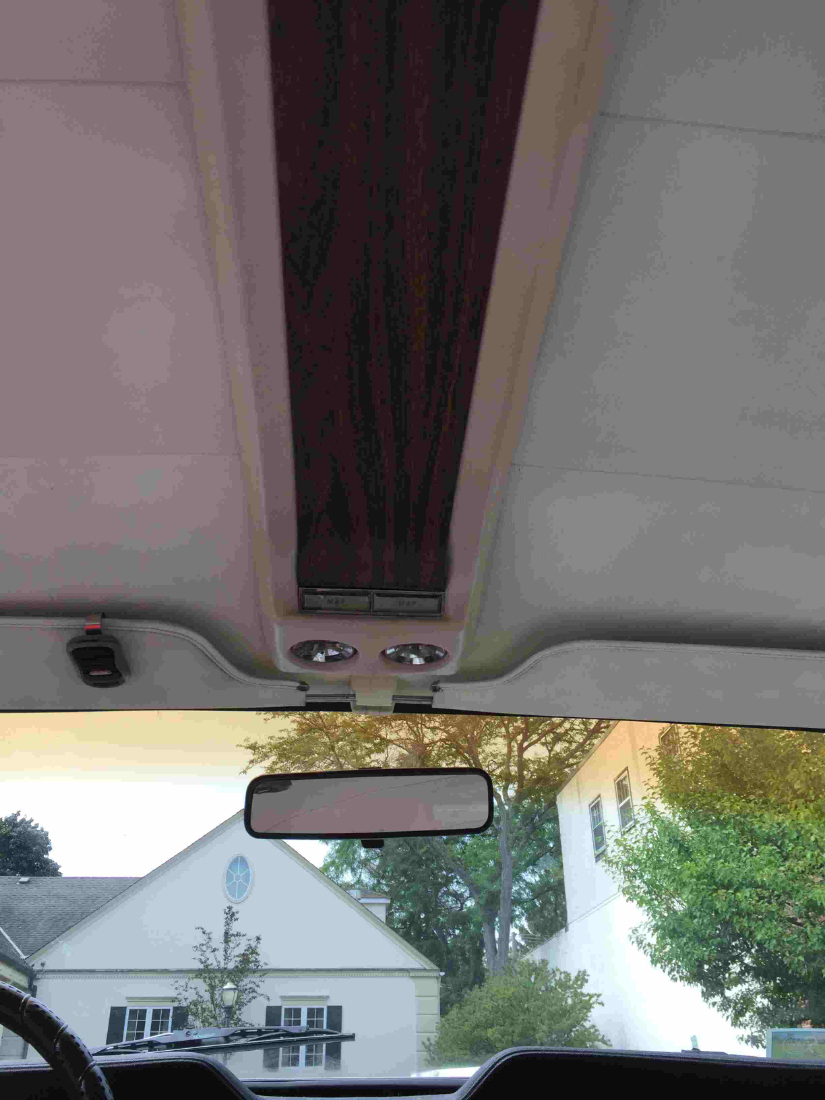

..... nun guck dir die wenig aussagekräftigen Bilder genauer an, so genau es halt geht.
Überlackierte Kunststoffkannten der Innenverkleidung, einfach mit drüber geduscht!
Farbe beige- innerhalb der Holme und der Türen, weiß außen, grob geduscht.... :o
Ich kann mir nicht vorstellen das sich jemand beim Rest vom Fahrzeug mehr Mühe gemacht hat
wie schon auf nur dem einem der Bilder zu sehen ist.

Ja, der wurde weiß geduscht, definitiv niemals pebble beige verblasst. Eher vorher mal vergammelt gewesen. ;)
Und das weiß ist sicherlich auch kein Wimbledon white, dazu ist es viel zu hell.
