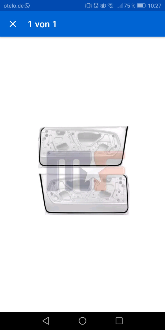

- Es geht um diese Dichtung
- Screenshot_20181115-102748.jpg (128.37 KiB) 813 mal betrachtet

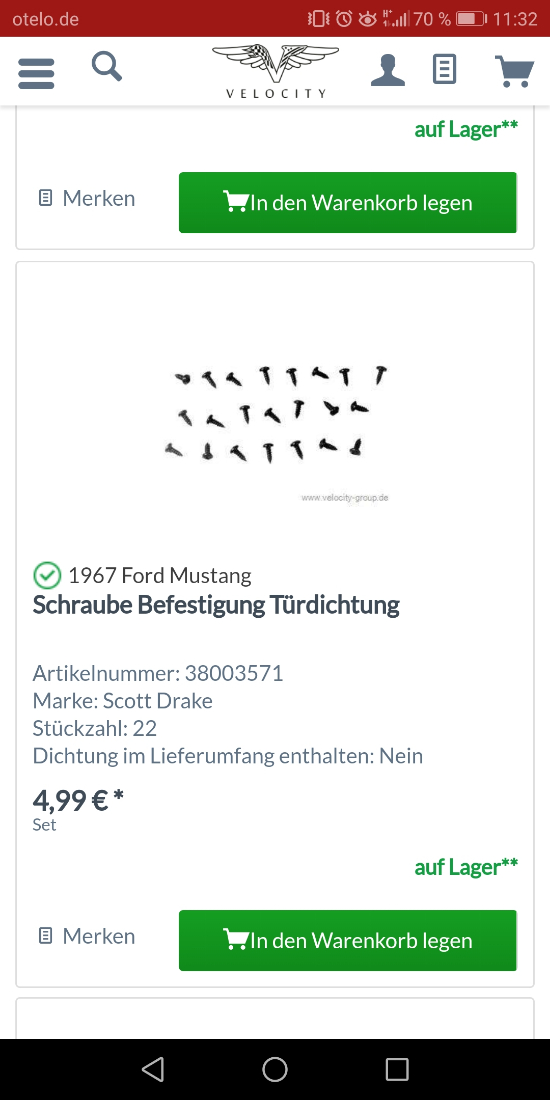

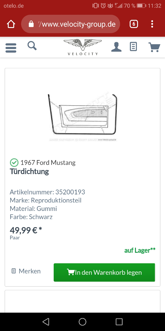

Ah OK und die Dichtung dann mit 3m doppelklebeband aufkleben.
So das nochmal. Bild von den bestellten Teilen.
Laut dem hersteller sind Löcher in der Tür und die Schrauben werden einfach durch das Gummi gepixt und verschraubt
