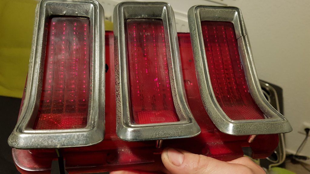

was hast du mit den Rückleuchten Bodys gemacht? Einfach nur drüber lackiert? Mit welcher Farbe denn?
Gruß Frank
Re: 68er Coupe step by step
Danke,coco hat geschrieben:ganz nette arbeit! weiter so![]()
Habe die komplett entpackt und dann mit Felgensilber aus der Dose lackiert.
Hat einen Metallischen Effekt. Reflektiert auch sehr gut
Gruß Mike

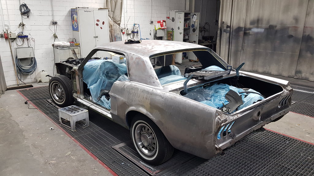

der Vorteil an Ami lackierungen: Sie taugen oft nichts
paar Schichten waren drauf
und viel Bondo!
noch mal Haube anpassen
also alles runter aufs Blech
und viel Bondo!
Gruß Mike
