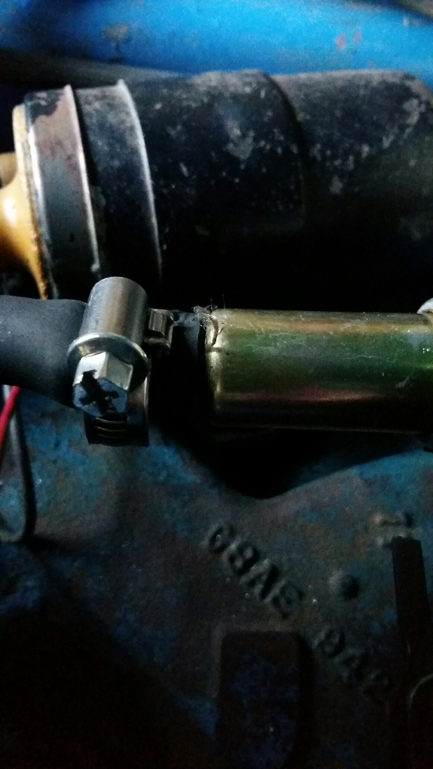

Hier die Schelle.
Jan
Re: Pony zischt ab?!
Jau, sowas hab' ich mir gedacht!
Die 0815Baumarktdinger ziehen nicht rundrum an bei kleinen Durchmessern!
Sowas, würgt komplett rundrum!

Ich behaupte jetzt mal, dass der Schlauch einen zu großen Innendurchmesser hat. ;)

Und *ZACK* wider was gelernt. Danke sehr.
Der von RSB mitgeliefete Schlauch ist eher ein Ofenrohr.
Der verbaute Schlauch deutlich dünner und neu. Daher habe ich diesen verwendet.
Richtig passender Schlauch muss schwer draufgehen!!! Am besten nur mit Kriechöl!

Yepp das macht er, wollte ihn ein Stück vorziehen von der Kraftstoffleitung (Metall) damit ich am Filter mehr Material habe zum abklemmen -> war nur mit sehr viel Krafteinsatz möglich.
Das liegt an der f***k Schlauchschelle, habe die gerade runtergemacht. Durch die Bauart wurde gleich noch der Schlauch beschädigt trotz 5x aufpassen beim Zuziehen. Da sind Raster/Widerhaken dran, die sich an einer Stelle mal schön bis zum Innenleben reingedrückt haben. Jetzt kann ich gleich noch den Schlauch austauschen. *Grarrrrrr*
