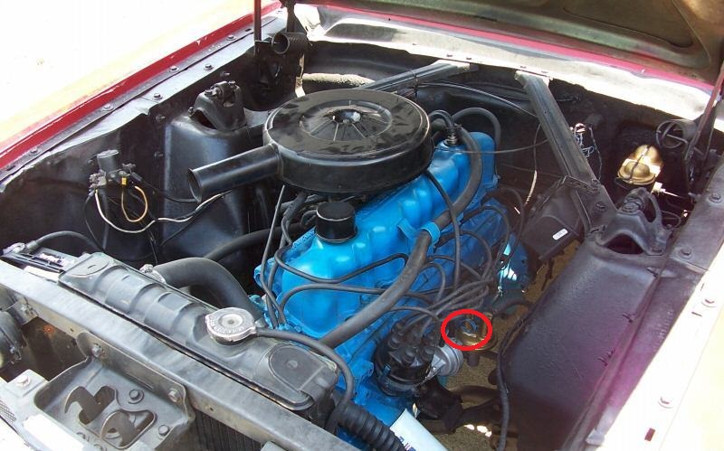

Es ist ein 66er V6 Automatik, Ölstab wurde natürlich vor jeder Messung abgewischt und das Öl wurde wie im Foto markiert eingefüllt und gemessen (Symbolfoto mit gleichem Modell).

Müsste der Motorölpeilstab beim 6banger nicht auf der Fahrerseite kurz hinter dem Verteiler sitzen??
Wenn ja, dann hättest du am Getriebepeilstab gemessen...

Hm, das wäre natürlich richtig dämlich ^^
Aber wieso hat sich dann der Flüssigkeitsstand und die Farbe nach dem Auffüllen stark verändert?

also wenn du da gemessen hast dann hast du das getriebeöl gemessen...
(welches man nur bei laufenden Motor misst, wenn man vorher mal alle gänge im stand durchgeschalten hat)
der ölmessstab bei dem REIHEN 6 Zylinder ist hier.. (kanns bei dir nicht erkennen am bild, deshalb ein vergleichsfoto)
Grüsse Gerhard :mrgreen:

Ah ok, dann muss ich das mal als dämlichen Anfängerfehler so hinnehmen, wenn dies der Fall ist. xD
Danke für die Hilfe! Ich überprüfe das beim nächsten Mal direkt.
Woher kommt dann der Farb- und Füllmengenwechsel beim Getriebeöl?

Des weiteren hast du keinen V6, sonder einen R6. Falls du den auf dem Foto und damals verfügbaren Sechszylinder hast.

Das Foto war nur ein Symbolfoto welches ich schnell im Netz gefunden habe. Lektüre habe ich mir auch schon angeschafft und zusätzlich kann ich noch viel von meinem Dad lernen, welcher in den 70er KFZ-Elektriker war. So ist mir bewusst, dass noch viel auf mich zu kommt.
