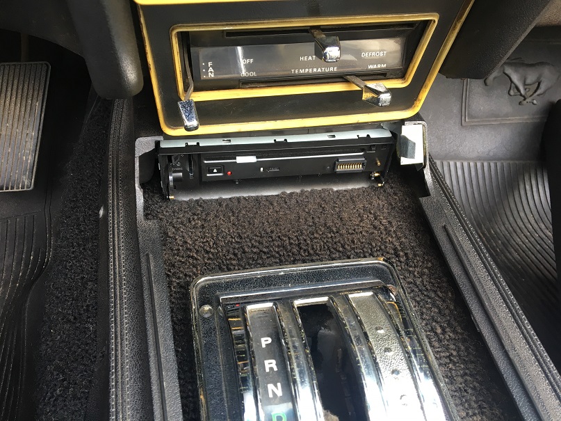

Ich hatte noch ein altes Discounter Radio mit USB / SD und Fernbedienung. Hier habe ich aus dem Bedienfeld die IR Diode ausgelötet, mit dünnen Kabel verlängert. Dann habe ich das DIN 1 Radio von hinten unter die Mittelkonsole geschoben( noch nicht befestigt ), die verlängerte IR Diode ( schwarz ) an der Abdeckung der Schaltkulisse geklebt ( sieht man kaum ).
Jetzt kann ich das Radio ( Grundfunktionen ) mit der Fernbedienung steuern, wenn es mal was spezielles sein soll, kann ich den Aschenbecher rausnehmen und dann das Radio einstellen...etwas fummeling...klappt aber.
So hatte ich erst mal eine "kleine" Lösung gefunden. In den USA Shops, habe ich auch einige Blenden für den Umbau auf DIN 1 gefunden, muss mal überlegen ob das trotzdem noch umbaue.
Hier mal ein Bild ( das Bedienfeld ist aber noch ab ). Zuerst wollte ich das ganze Bedienfeld umlöten, sind aber 24 sehr feine Lötstellen, da habe ich die Finger von gelassen. Aber trotzdem muss das Radio ( auch unter der Konsole ) befestigt werden, rutscht beim bedienen leicht nach hinten.

Ich habe mir das Dietz 200BT gekauft und deine Idee unter der Heizung ist gut gelöst.
Entweder werde ich mir eine Blende mit DIN Schacht aus Holz bauen und im gleichen Ton beizen wie die Grande Ausstattung oder ich bestelle mir die Blende und baue sie noch ein wenig um damit der Schacht hält. Dritte Möglichkeit ist dass ich mir eine Blende im 3D Drucker mache.
