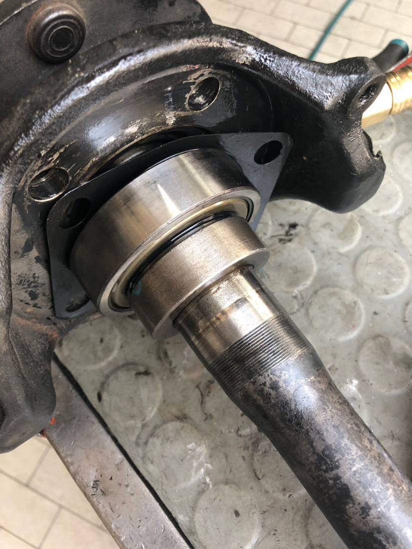

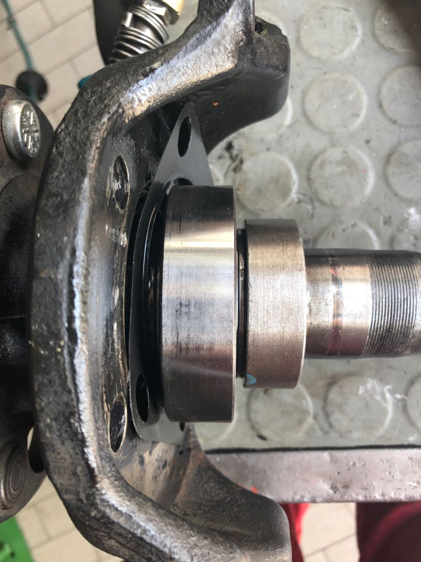

habe ein an sich kleineres Problem, dass sich aber doch als großes rausstellt....
Bei meinem Pony Bj. 65 tropft hinten links etwas Öl aus der Steckachse auf die Bremsscheibe. Fand der TÜV Prüfer nicht so prickelnd. Suche jetzt schon 2 Wochen Teile für die Reparatur, Radlager, Simmerung und Dichtungen.
Das Radlager hat aussen 79,5 mm und die Steckachse hat etwa 38 mm. Bei den üblichen Verdächtigen (RSB, Velocity) habe ich nix passendes bekommen.
Auf den Fotos sieht man auch ein dünnes Blech, das die Dichtung beinhaltet. Hab ich vorher so nicht gesehen. Es gibt keine Teilenummer der HA oder dergleichen auf dem Achskörper. Langsam glaube ich, dass das nicht mehr die Originalachse ist. Helfen konnte mir bis jetzt niemand, vielleicht gibt es ja hier im Forum jemand mit dem goldenen Tipp, wo ich die Teile bekomme.

....... meine Hinterachse ist übrigens aus nem Ford Pickup Anfanger der 80er.....
Hat lange gedauert, bis ich einen gefunden hatte, der das erkannt hat.
Nach 3 Monaten lief der Mustang wieder bzw. war der TÜV zufrieden.....
