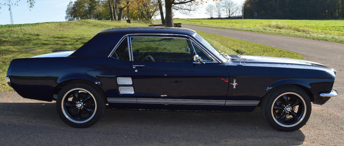

Tach zusammen,
ich bin seit letztem Herbst Besitzer eines 67er Mustang Coupé. Habe mir meinen langen Traum erfüllt.
Mir ist allerdings nach dem Kauf erst aufgefallen dass an den vorderen Kotflügeln das Emblem an einer falschen Stelle angebracht ist (siehe Foto).
Hat jemand ne Ahnung ob das ein besonderer Grund ist oder einfach nur falsch angebracht? Ich konnte im Internet keinen Mustang mit dem Emblem an der Stelle finden, von daher denke ich dass es einfach falsch angebracht wurde. :shock:

Hi Harry,
ist nur falsch angebracht.Hat dem Vorbesitzer vielleicht besser gefallen.
Wenn die Embleme nur geklebt sind,Glück gehabt. Wenn geschraubt, haste den schwarzen Peter.
Ist dann einiges an Arbeit,die Teile an die richtige Stelle zu verpflanzen.

Hi Sally67,
danke für die Antwort. Ich befürchte die Dinger sind gesteckt.
Da der Mustang zur Zeit in einer Oldtimergarge steht kann ich es nicht genau sagen. Werde ihn aber am Freitag mal zu mir holen und das dann checken.
Kein Bock die Löcher dann zu spachteln und neu lackieren :x

Gesteckt kannste sie eigentlich nur dran lassen bis mal eine Lackirung fällig ist. Wenn sie geklebt sind, dann ist die Frage wie lange schon. Falls schon sehr lange, kann der Lack darunter schon etwas anders aussehen als der Rest.

Falls geklebt, mit einem Fön aufwärmen.
Anschließend mit einer gespannter Nylonschnur (welche immer wieder geölt werden) langsam durch leichtes nach links und rechts ziehen
sich zwischen Emblem und Lack nach unten durcharbeiten.
Dann klappt es auch bei einer Ami-Lackierung ohne dass gleich die obere Lackschicht bzw. der Klarlack ab geht. ;)

Ähem...da fehlen dann aber auch die Buchstaben M U S T A N G.
Oder mußtem die dem Silberstreifen weichen....?

Hehe das ist völlig korrekt das die Buchstaben fehlen. Wenn ich das Emblem sauber entfernt bekomme wird es zusammen mit den
Buchstaben an die richtige Stelle montiert. Über dem Streifen, dass passt noch...

Was bei deinem auch besonders hervorsticht, sind die seitlichen "Lufthutzen"
Original sind die in Wagenfarbe...das sieht für mich viel harmonischer aus...

Sehe ich genau so. Gefallen mit in Wagenfarbe deutlich besser.
