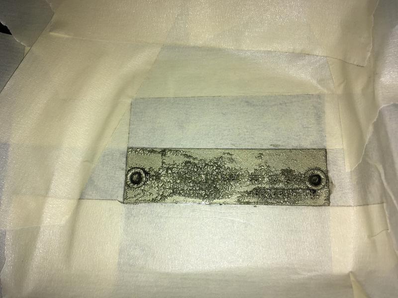

Hi zusammen,
also bei mir hat es relativ gut geklappt. Ich habe Abbeizer aus dem Fachhandel genommen nach ca. 1 min konnte man schon eine Reaktion feststellen. Den Abbeizer hab ich nur 5 min. daraufgelassen danach mit viel Lauge abgewaschen.
Bin ganz zufrieden mit dem Ergebnis, weiß natürlich auch nicht wie es vorher unterm Lack aussah.
nach ca. 2 min.
Wenn ich wieder zuhause bin schau ich mal nach was das für eine Brühe war.
Grüße Hakan
nach ca. 2 min.

... hatte Beko Speed-Ex benutzt.
Grüße Hakan
