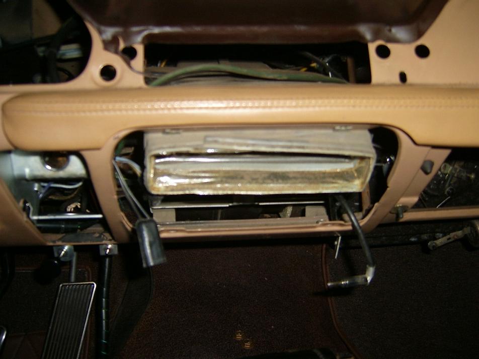

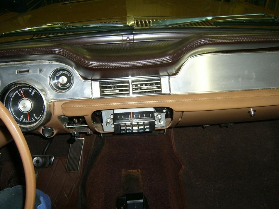

Ausgangssituation:
67´er Hardtop Coupe mit Deluxe Ausstattung mit Mittelkonsole und Klimaanlage.

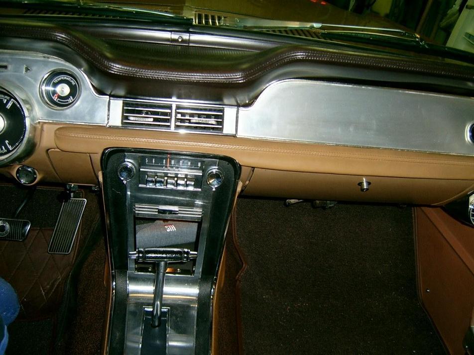

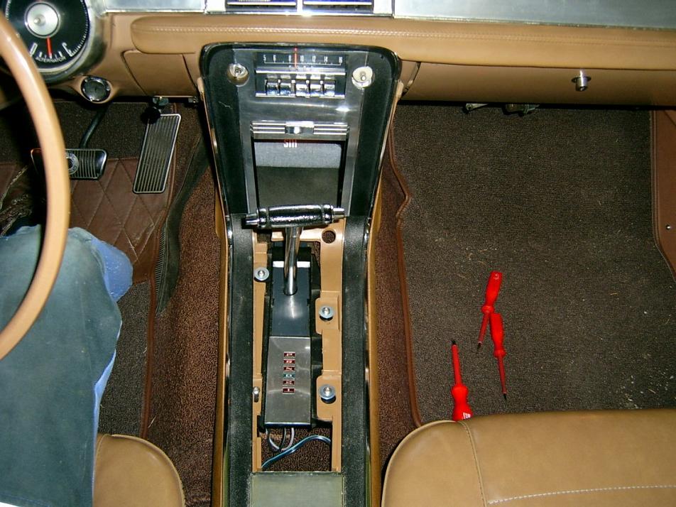

Knöpfe vom Radio entfernen, Muttern abschrauben und Zierblende der Mittelkonsole ausbauen.
Dazu die zwei Schrauben hinter der Jalousie abschrauben, die Blende hinten etwas anheben und in
Richtung Fahrzeugheck ziehen. Danach kann die Blende entnommen werden.
Die vier Schrauben, die die Fahrstufenanzeige halten herausschrauben.
Die zwei vorderen seitlichen Schrauben unter dem Armaturenbrett, die zwei oberen, und die vier
seitlichen aus der Mittelkonsole herausschrauben. Danach kann die Mittelkonsole entnommen werden.
Im Übrigen empfiehlt es sich, die Schrauben bauteilzugehörig in Tüten zu packen, so muss man
nachher nicht allzu lange grübeln, was wohin gehört.

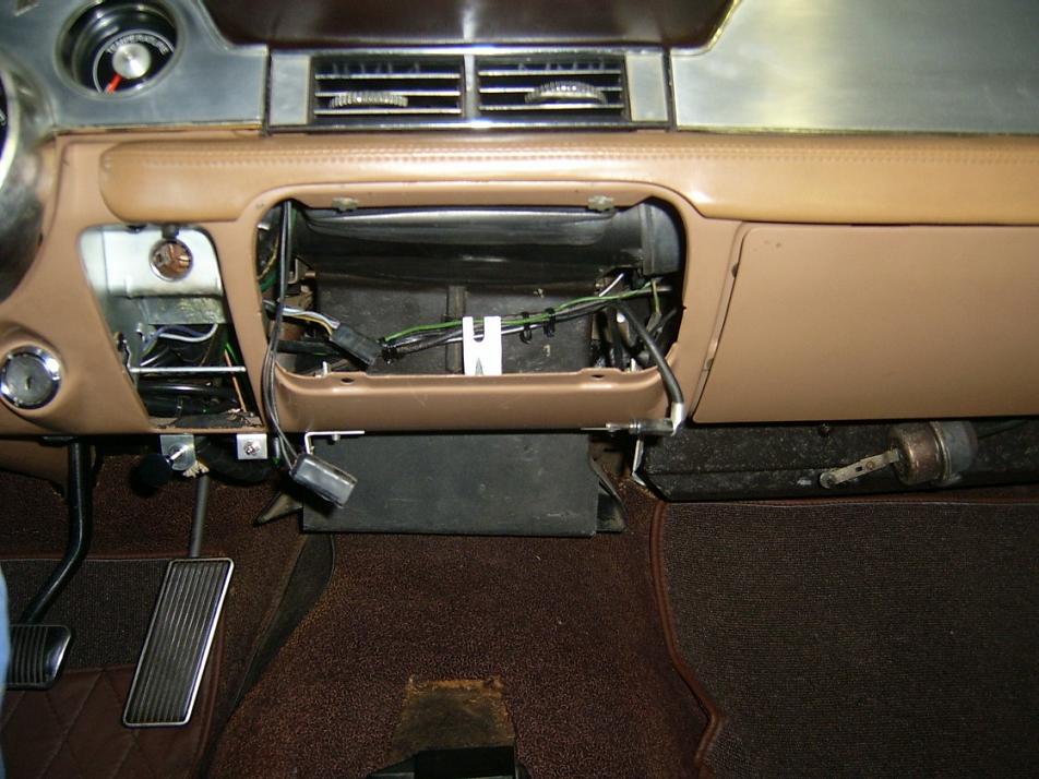

Um das Radio auszubauen, die kleine Blechmutter hinter dem Radio abschrauben, Radio nach vorne
wegziehen, die Steckverbindungen und den Antennenstecker trennen.

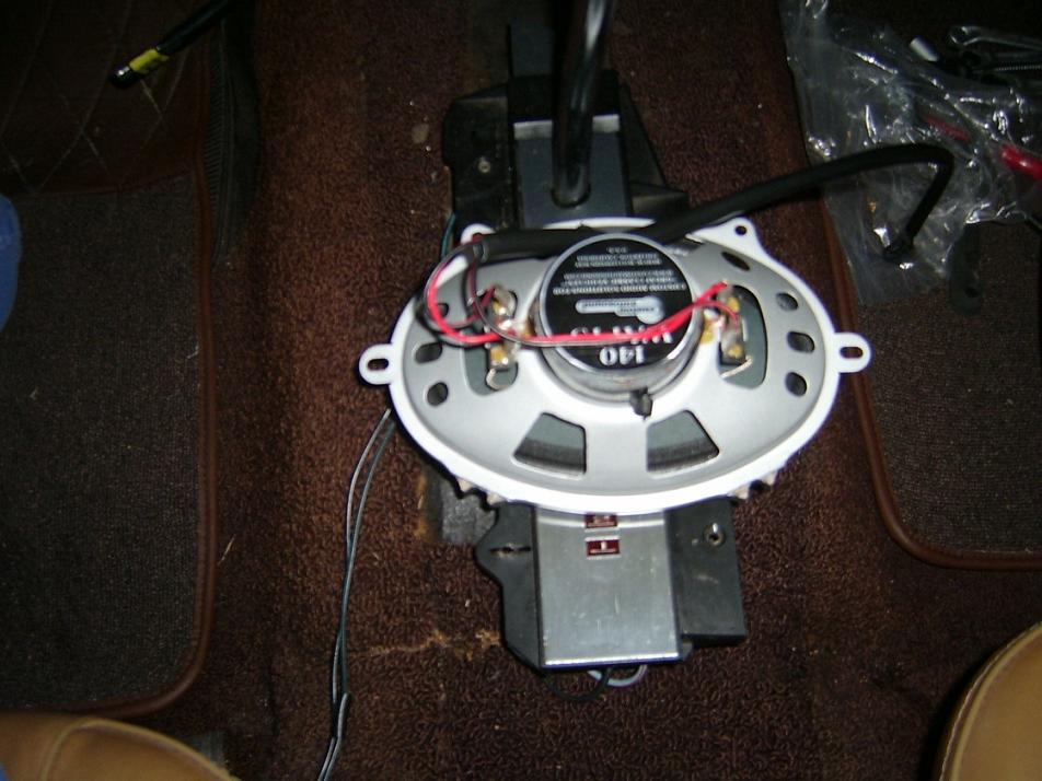

Nun kann man die beiden Muttern vom Lautsprecher sehen und lösen, raus geht er aber noch
lange nicht! Er passt nicht am Lüftungskanal für die beiden Düsen für die Windschutzscheibe
vorbei!

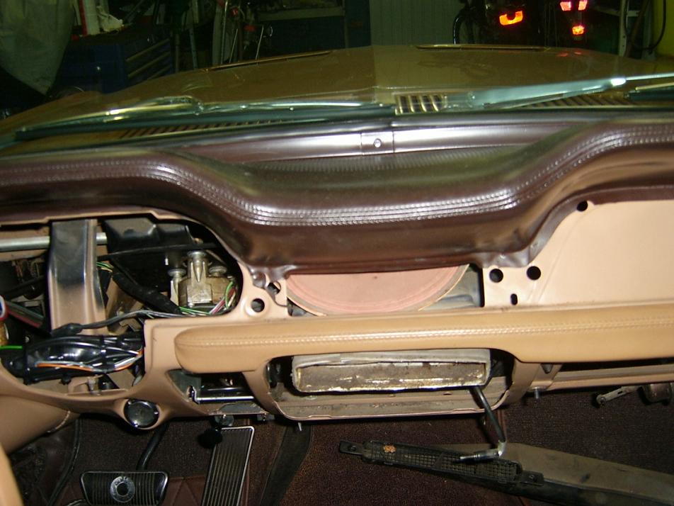

Also den Instrumenteneinsatz ausbauen, die beiden Lüftungsdüsen über dem Radio abschrauben und in
Richtung Fahrzeugheck herausziehen, das Handschuhfach abschrauben, die Blende über dem
Handschuhfach eigentlich nicht!
Die Lüftungsschläuche mussten wegen einiger Löcher eh getauscht werden, also raus damit!
Schon kommt man an die vier Muttern vom Lüftungskanal für die Windschutzscheibe.
Der lange Lüftungskanal geht etwas fummelig heraus, geht aber irgendwann durch die Öffnung für
den Instrumenteneinsatz.
Schon geht der alte defekte Lautsprecher heraus. Gerade mal ca. drei Stunden um.

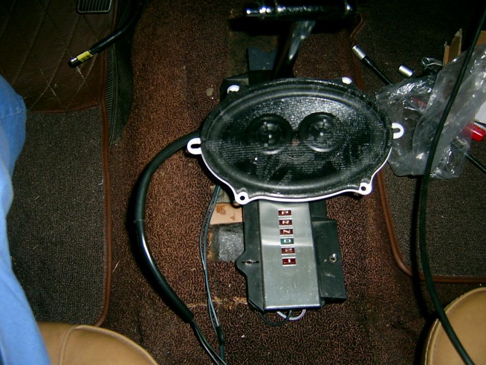

Der neue Lautsprecher von Scott Drake C7AZ-18808-DVCA für den 67´er mit AC ist laut Aufkleber made
in USA. Er steckt in einem Karton von Custom autosound mit der Bezeichnung Model 3015 DVC. Da
steht aber made in China! Auf dem Lautsprecher ist ein kleiner Aufkleber made in China!
Hört sich aber trotzdem nicht schlecht an.
Nun kann man den Lautsprecher einbauen! Jedenfalls fast.
Es passt wie immer nicht ohne etwas handwerkliche Nacharbeit.
Auf einer Seite musste ich dem Lautsprecher die seitlichen Befestigungslaschen absägen.
Alles schön abgeklebt, abgesägt und mit Zinkgrundierung die Sägeschnitte grundiert.
Da das alte Schaumstoffzeugs zerfallen ist, habe ich der Einfachheit halber auf die mittlere
Lüftungsdüse Schaumstoff Dichtband aufgeklebt. Nichts zu dickes nehmen!
Da muss der mittlere Lüftungskanal drübergehen. Den Faltenbalg nicht zu feste anfassen.

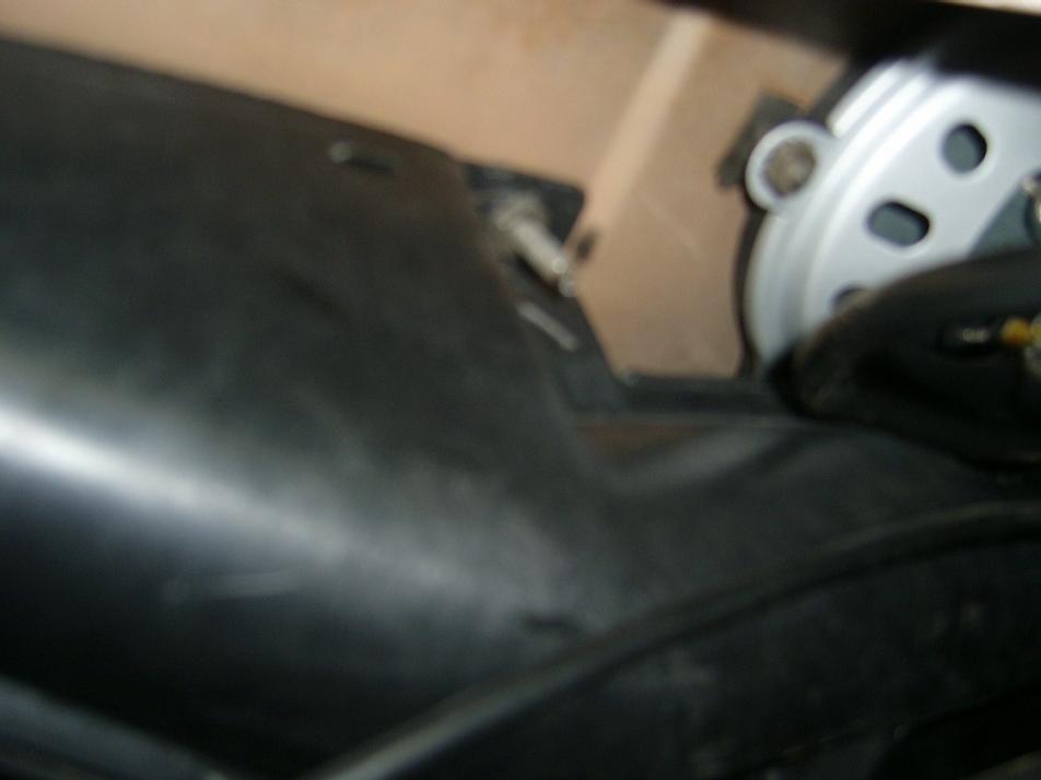

Das letzte Foto ist leider etwas unscharf geworden, man erkennt aber den eingebauten neuen
Lautsprecher und links davor den wieder eingebauten Lüftungskanal für die Windschutzscheibe.
