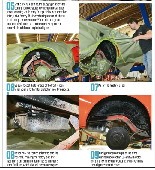

original "eisenfarben" - ehe so eine art grau silber.
In einer mustang monthly war ein bericht drüber drin, wie man original die Radkästen herstellt. Dabei wurde erklärt, dass der Tank von den Arbeitschritten bereits eingebaut war, bevor das underwheel coating begann, so dass der Tank seine Spritzer ab bekam
ich finde sowas nicht schön und würde das nicht machen ...
