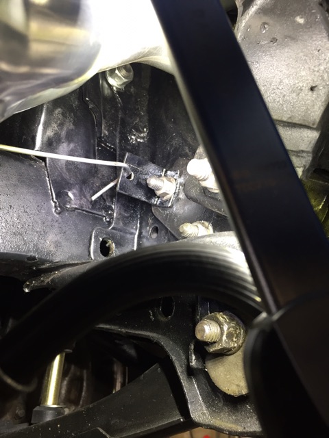

Hallo Wolfgang, kann dir nur ein altes Foto von damals allerdings 67er anbieten.
Nach der Resto habe ich mir dann in ein vorhandenes Loch einen Winkel geschraubt und dadurch den Befestigungspunkt etwas ab ändert, da die Feder sonst mit dem Tri-Y Header in Kontakt kam.

Re: Feder kupplungshebel Z-Bat wohin
Hier ein Foto. Original bzw vorher war es unterhalb links in der größeren Öffnung eingehängt.
