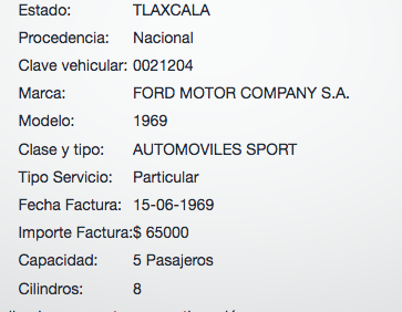

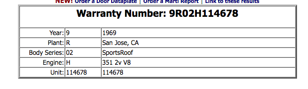

Moin Moin,
so, jetzt habe ich ihn mir gerade angeschaut, hat gespachtelte Radläufe, rostmäßig siehts sonst ganz gut aus. Würde ich sagen, keine auffälligen Schweißnähte am Unterboden, aber leider alles mit schwarzem ( aber dünnen) Unterbodenschutz voll. Innenraum, Armaturenbrett, Teppich und Seitenverkleidung hinten sind nicht 100%. Felgen sind keine Originalen, Motor läuft ganz gut, und es fehlen einige Embleme oder sind nicht die korrekten.
Aber das größte Problem, welches wohl auch K.O. Kriterium für mich ist, es sind keine originalen Tags zu finden.
In der Tür und im Motorraum finde ich nix, und es gibt ein selbstgebautes Stück Metall hinter der Frontscheibe, welches die VIN eingeschlagen hat.
Lt. VIN decoder ist es ein US-Fahrzeug, in den Anmeldedaten in Mexiko wird es als National angezeigt..
Also das Fzg. wurde wohl damals nicht richtig verzollt. Würde sagen das war es dann wohl mit diesem Fastback. :)

...Oder die für Mexiko gebauten Modelle in den USA wurden damals in Mexiko als National angesehen? Hm, das wäre jetzt mal interessant herauszufinden.
