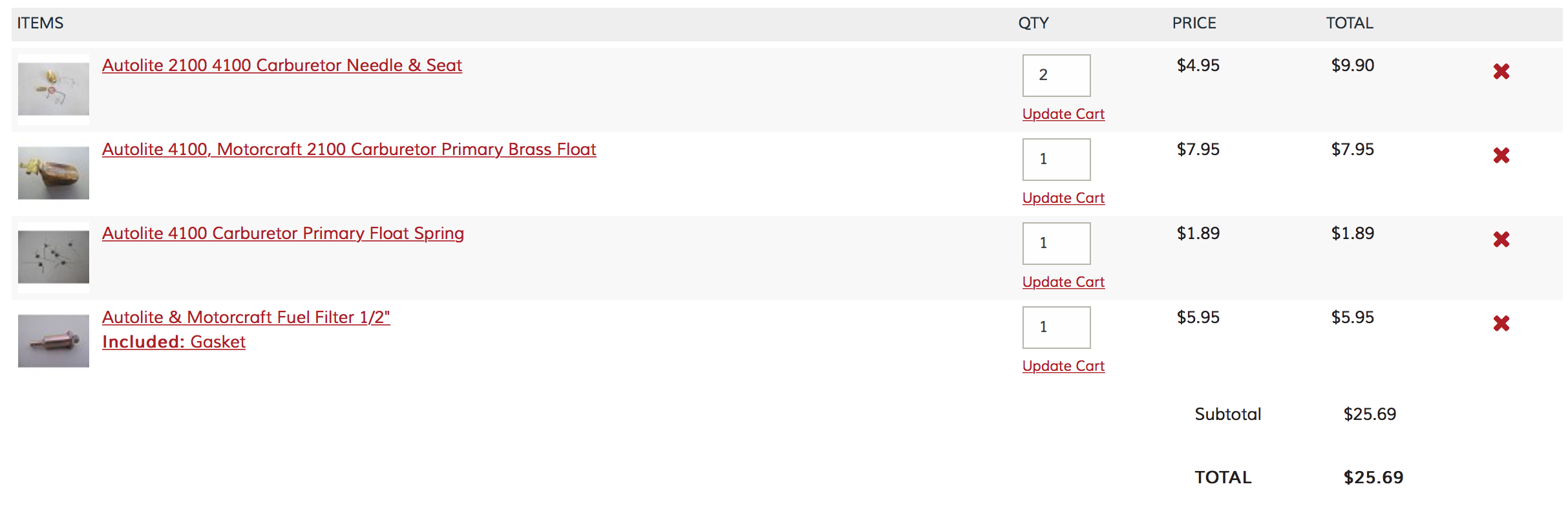

Also ich bilde mir ein da was auf dem Bild zu sehen?Harzer hat geschrieben:Hallo Kiri,
ich weiß nicht genau, wie groß der Unterschied zwischen dem Autolite 2100 (den habe ich) und dem 2150 ist.
Aber bei dem Foto von deinem Vergaser vermisse ist irgendwie den kleinen Metallbügel, der von der Schwimmer-
nadel hinten auf die Blechlasche vom Schwimmer geht, d.h. die Nadel hängt dort drauf.
Mein Warenkorb ist gepackt
