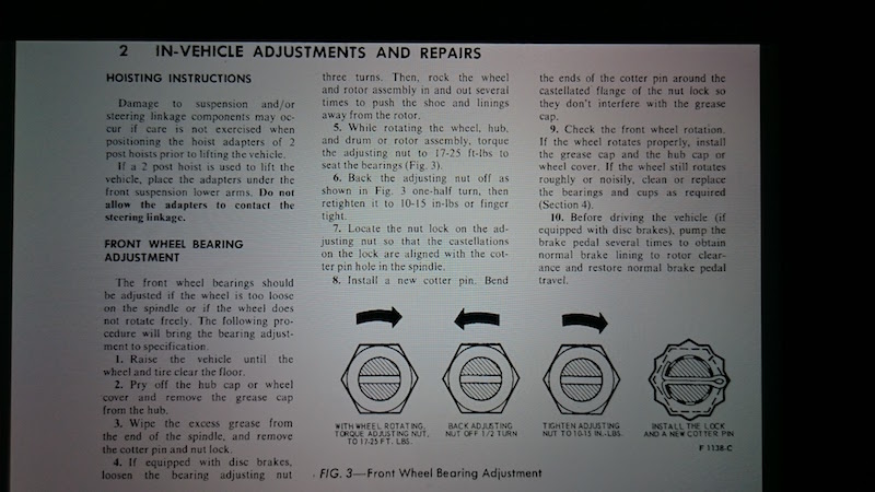

Das Shop Manual für dein Baujahr ist Pflicht... entweder in Papierform oder elektronisch als PDF!
Auf der Homepage http://oldcarmanualproject.com gibt's das Shop Manual vom 1965er Mustang, das auch im Großen und Ganzen für andere Baujahre verwendet werden kann.
Die Prozedur zur Einstellung der Radlager ist u.a. hier :arrow: http://oldcarmanualproject.com/manuals/ ... 82_jpg.jpg recht gut beschrieben.
LG und gutes Gelingen,

Auch das Einstellen des Radlager wird im Shopmanual beschrieben, es wird einmal mit Drehmoment vorgespannt,
damit es sich setzt, dann wieder eine halbe Umdrehung gelöst und wieder angezogen, eigentlich auch mit Drehmoment.
der ist sehr gering, so das man es mit Handfest gut trifft.
Die Nabe muß sich dann aber noch leicht drehen lassen und darf kein Spiel aufweisen.
Den Lagerring kannst du auch auf-"Dremeln", nicht in den Lagersitz schneiden.
Ich befürchte nur, das deine Spindel das nicht überlebt hat.
Das Shopmanual ist Pflichtlektüre!
Radlager einstellen.JPG (91.13 KiB) 1652 mal betrachtet

Laut Shop Manual von 1964 werden die Lager vorne zuerst mit 25 FT-lbs gesetzt, danach gelöst und dann wieder mit 100 in-lbs angezogen.
Mit der Einstellung bin ich mit dem Falcon schon etliche Sessions auf dem Hockenheimring unterwegs gewesen und fahre seit 2011 jedes Jahr die MonteCarlo Historique. Die Lager sind immer noch die 1964 original von Ford verbauten.
