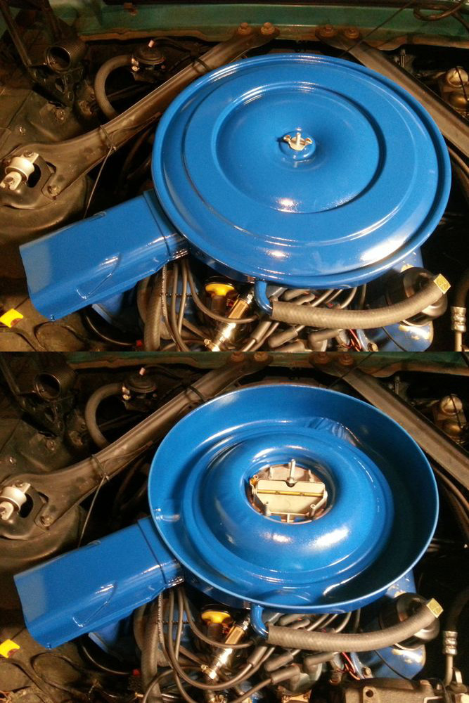

..wenn Du ein Foto einstellst kann Dir damit geholfen werden...
Theo

TBHH hat geschrieben:
Theo
Hi Theo!
Anbei die Fotos vom frisch restaurierten Luftfilterkasten...
Luftfilterkasten
Luftfilterkasten
Danke und LG,

Re: Luftfiltereinsatz f. orig. Luftfilterkasten
Beitrag von scotty »
Mein original 68er Kasten sieht genauso aus.
Die Maße des Filters stimmen mit deinem überein.
Den Filter habe ich: RSB '705286 Luftfilterelement, 68-72, 289,302,351 & 68-71, 428,429
Thomas
Beitrag von TBHH »
Ich würde auch sagen dass es der Original-LuFi-Kasten ist.
Theo
