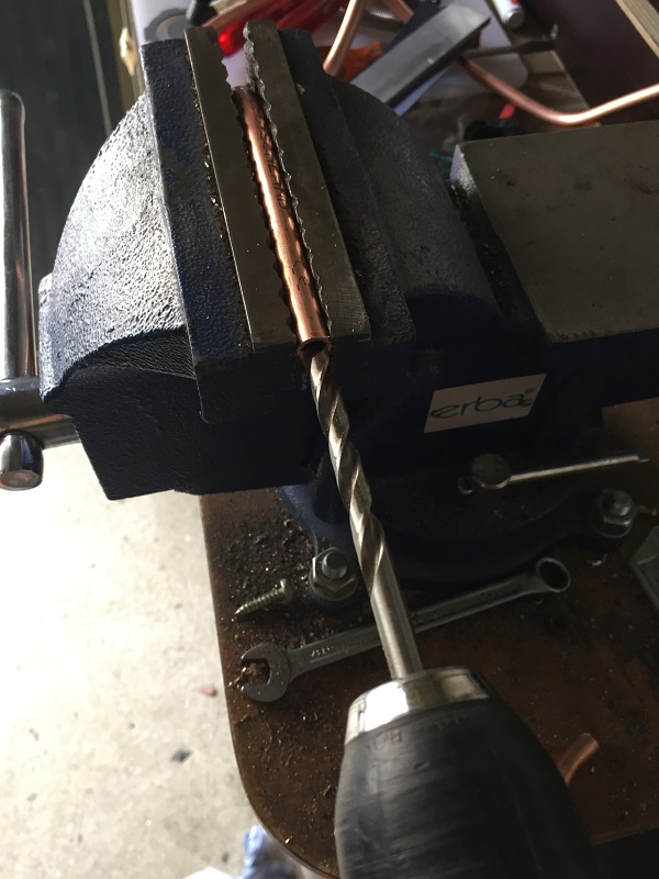

Hab mich mal ein bischen gespielt und neue Leitungen für den Choke eingebaut.
Verwendet habe ich dazu 8mm Kupferrohr vom Hornbach.

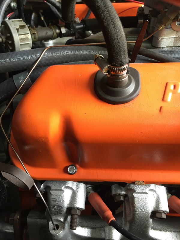

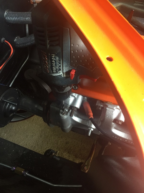

- Erstmal mit 8mm aufbohren...
- IMG_2762.JPG (121.58 KiB) 1072 mal betrachtet

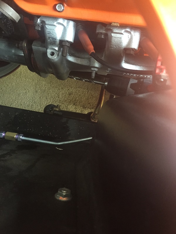

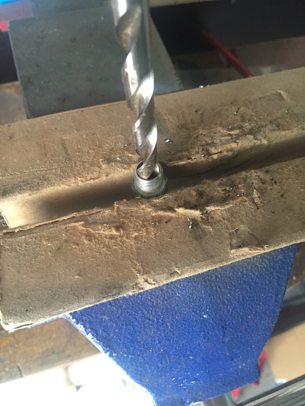

- ...unten auch aufbohren...
- IMG_2763.JPG (122.33 KiB) 1072 mal betrachtet

- ...mit Draht vorgebogen um Länge und form zu bekommen...
- IMG_2767.JPG (174.48 KiB) 1072 mal betrachtet

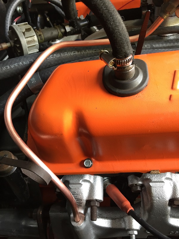

- ...so, fertig reingebogen...
(sitzt recht streng, dass ist gut so) - IMG_2769.JPG (167.57 KiB) 1072 mal betrachtet

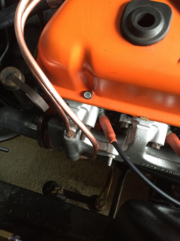

- ...das sieht dann so aus:
- IMG_2778.JPG (170.75 KiB) 1072 mal betrachtet

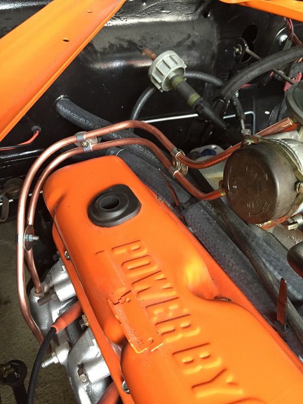

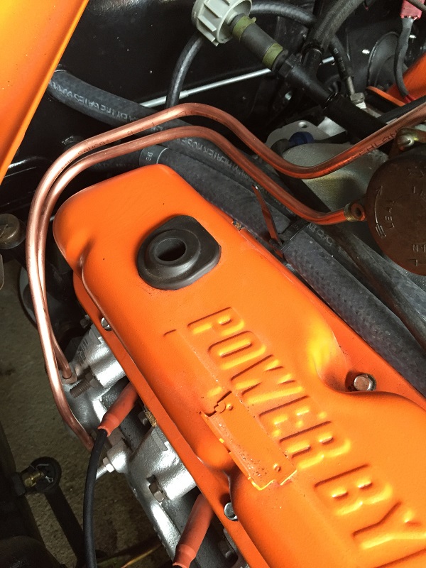

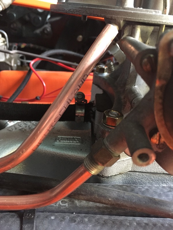

- ...danach die 2. Leitung fertig reinbiegen...
- IMG_2773.JPG (176.97 KiB) 1072 mal betrachtet
- IMG_2774.JPG (150.72 KiB) 1072 mal betrachtet

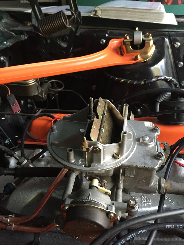

- ...mit Provisorischen Abstandhaltern...
- IMG_2776.JPG (182.45 KiB) 1070 mal betrachtet
- ...und die Klappe öffnet sich nach Testlauf...
- IMG_2782.JPG (181.17 KiB) 1070 mal betrachtet
