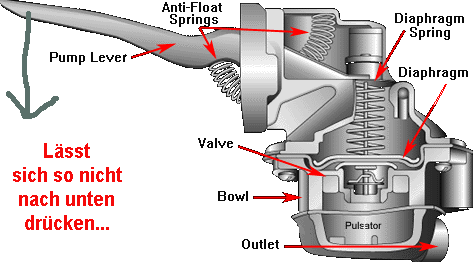

Der Pumpenschwengel ist an der neuen Pumpe nicht bzw. vll. nen halben Millimeter beweglich, also ich hab versucht den Hebel
mal so runterzudrücken, der ist aber fest...
Bei der alten Pumpe konnte man den Schwengel vll. 1 Millimeter im ausgebauten Zustand bewegen...
Ich dachte, dass er sich erst bewegen lässt, wenn Benzin in der Pumpe ist bzw. das System angeschlossen ist und druck aufgebaut ist?
Ich such auch so jetzt immer viel und hab schon viel gelesen um das System besser zu verstehen...
Weil normalerweise baut man ja auch erst die Benzinpumpe ein und schließt erst dann die Benzinzuläufe an...
Der Schwengel ist jetzt quasi steif und lässt sich im ausgebauten Zustand weder bei der alten noch der neuen Pumpe großartig bewegen...
Weil, wenn er sich beim einführen in den Motor bewegen lassen würde, würde der Schwengel ja unten rein flutschen und die Pumpe würde plan aufliegen...
Ich hab mich ja auch erst gewundert, warum der sich so nicht bewegen lässt...
Ich habs auch mit leichter Gewalt nicht geschafft...

Ich hab irgendwo gelesen, dass wenn man die Pumpe im ausgebauten Zustand testen möchte,
erst Sprit bzw. Druck im System aufgebaut werden muss....
Ich kann nicht sagen, ob die neue defekt ist... Wie gesagt, bei der alten war der Arm auch steif...
Ich such auch schon dauernd ob ich irgendwo ein Video finde oder nen Text, wo das beschrieben wird...
Aber wenn mir jetzt hier jemand klipp und klar sagt, der Arm muss im ausgebauten Zustand merklich beweglich sein,
dann schick ich das Teil halt zurück und bestell ein neues...

Hier sieht man es ja ganz gut... wenn man bissi runterscrolt...
http://www.secondchancegarage.com/public/535.cfm
Wenn der Arm jetzt so beweglich wäre, klaro dann könnte er entsprechend under der Nockenwelle reinflutschten...
Wenn er jetzt aber steif ist und die Nockenwelle in der falschen Position...
Kann ich die Pumpe ja nicht ganz einführen...

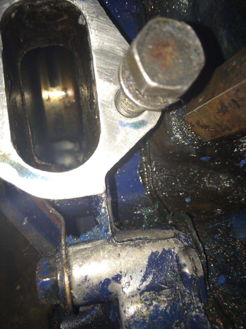

Hab grad etwas fester am Pumpenarm gedrückt und er bewegt sich und die Pumpe "zischt auch" dabei...
Also Pumpe ist ok, ich bin zu zärtlich...
Hier noch ein Bild (gerade gemacht)... Das ist die momentane Position der Nockenwelle im Eingang...
Trotzdem, vll. kann man die noch besser hindrehen, damits leichter geht... Schaut aber schon ganz gut aus...
Ich glaub ich sollte mal etwas stärker rangehen, die Pumpe beim einführen richtig feste runter drücken, damit der Arm unter die Nocke gleitet... vll. gehts ja dann rein...
Oh Mann... Sorry Guys... Hätte nicht gedacht, dass man da so fest drücken muss... Aber ich lerne immer mehr dazu... So gesehen... :)
VG
Gerd

Ja jetzt bau das Ding halt einfach ein. Egal wie der Excenter steht.
Es geht.
Ich finde ja gut dass du dich selbst ran traust. Aber bombadier dass doch nicht hier so. So schwer ist das nicht. 1 Schraube ansetzen und dann hin drehen und drücken dass die 2. Passt. Wenn es nicht so leicht geht überlege dir etwas um es zu erleichtern. Fertig.
Noch ne Dichtung und bißchen Motorsilikon drauf vorher und fertig ist das.
Dann Leitungen wieder dran und ordentlich fest ziehen . Probelauf mit Dicht Prüfung evtl nachziehen der Leitungen und fertig.
Nicht noch 100 Einzelheiten fragen.
Zur Not gibt es YouTube. MUSTANGMEDIC.com hat viele Videos wo du was lernen kannst. Auch Benzin Pumpe einbauen. Aber das musst du dir mal selbst suchen
