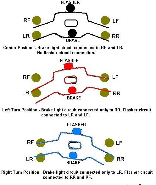

Blinkerschalter ist der Hauptverdächtige!

Aber der Blinker geht doch ! Oder meint ihr Bremslichtschalter?
Re: Rechte Bremsleuchte bekommt kein Strom!
Bremslichtsignal und Blinklichtsignal werden über den Blinkschalter gesteuert. Wenn der Blinker geht, ist die Leitung schonmal in Ordnung, das ist gut. Wenn das Bremslicht auf der anderen Seite geht, kommt das Bremssignal schonmal IN den Blinkerschalter, auch gut. Wenn also die Leitungen nach hinten okay sind, die Signale IN den Schalter reingehen, hinten auf der betroffenen Seite aber nicht ankommen, tja!?

hier ein Schaltbild zum Verständnis des Schalters, allerdings 66er:
Gruß Bent
