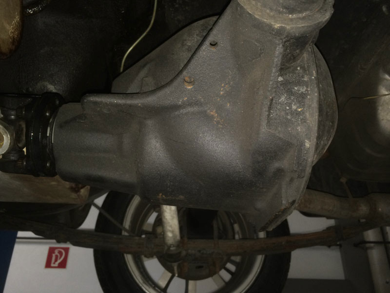

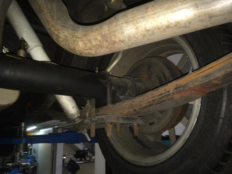

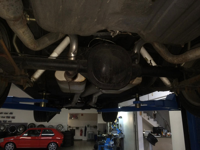

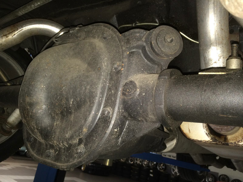

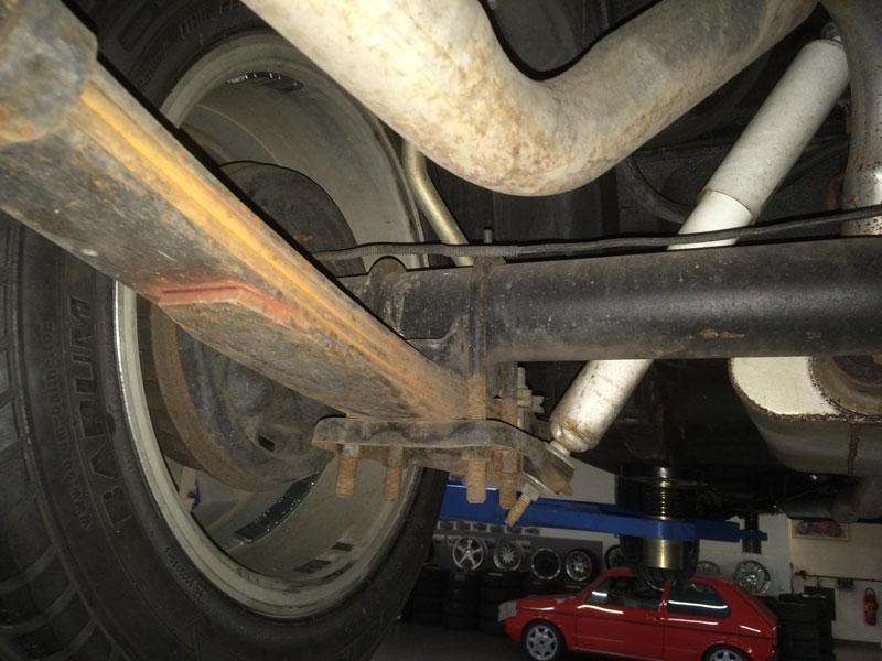

Here we go Jungs. Da sind dann mal die Fotos von der Achse.
Laut meinem Kumpel - guter Tuner und Schrauber, aber eben kein Mustang Spezialist - sehen die Radlager gut aus. Geht nur um dieses mega Spiel, was wir wegbekommen wollen /müssen....
