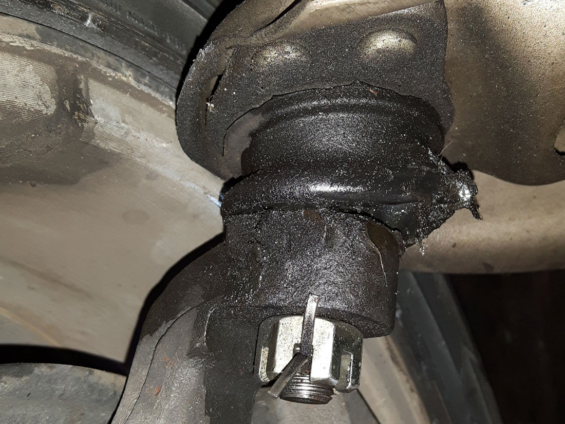

Nun bemängelt der Tüv ein gerissenes Gummi an der Lenkmanschette. Ich also zu einem Kumpel in die Werkstatt - von Mustang keine Ahnung - wofur auch, wenn nur ein Lenkhebel ersetzt werden soll.

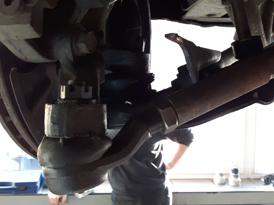

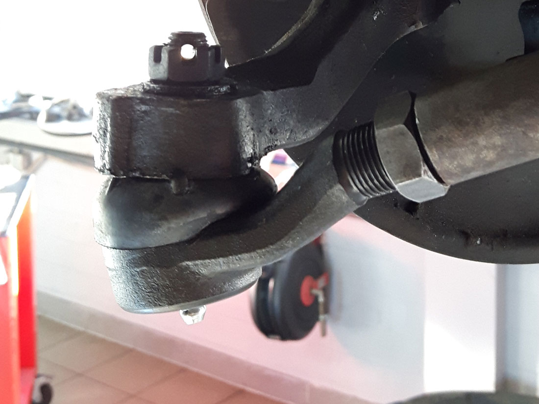

Dabei stellen wir nun fest, dass die Lenkung wohl überhaupt nicht zum Auto passt. Die Spurstangen sitzen derart schräg und im falschen Winkel auf der Aufnahme der Radaufhängung, dass die sich ständig verkannten.
Wir können die Köpfe der Spurstangen, die ja konisch verlaufen und eigentlich fest verschraubt sind, entweder fest reinschrauben, dann blockiert es komplett die Lenkung. Lassen wir die Schraube lose und sichern nur die Mutter mit dem Splint, können wir lenken, aber es wackelt alles unten drunter.
Meiner Meining hätte er die Lenkung so niemals verbauen dürfen. Gibt es andere Lenkhebel mit stärker abgewinkelten Köpfen, oder was habt iohr für eine Idee?

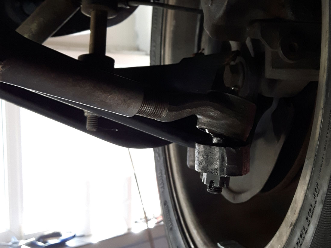

Hier die Fotos
- Fahrtrichtung links, zu sehen, wie schräg der Spurkopf drauf sitzt
- 10.jpg (102.02 KiB) 2288 mal betrachtet
- Fahrtrichtung links von weiter oben fotografiert
- 9.jpg (134.31 KiB) 2288 mal betrachtet

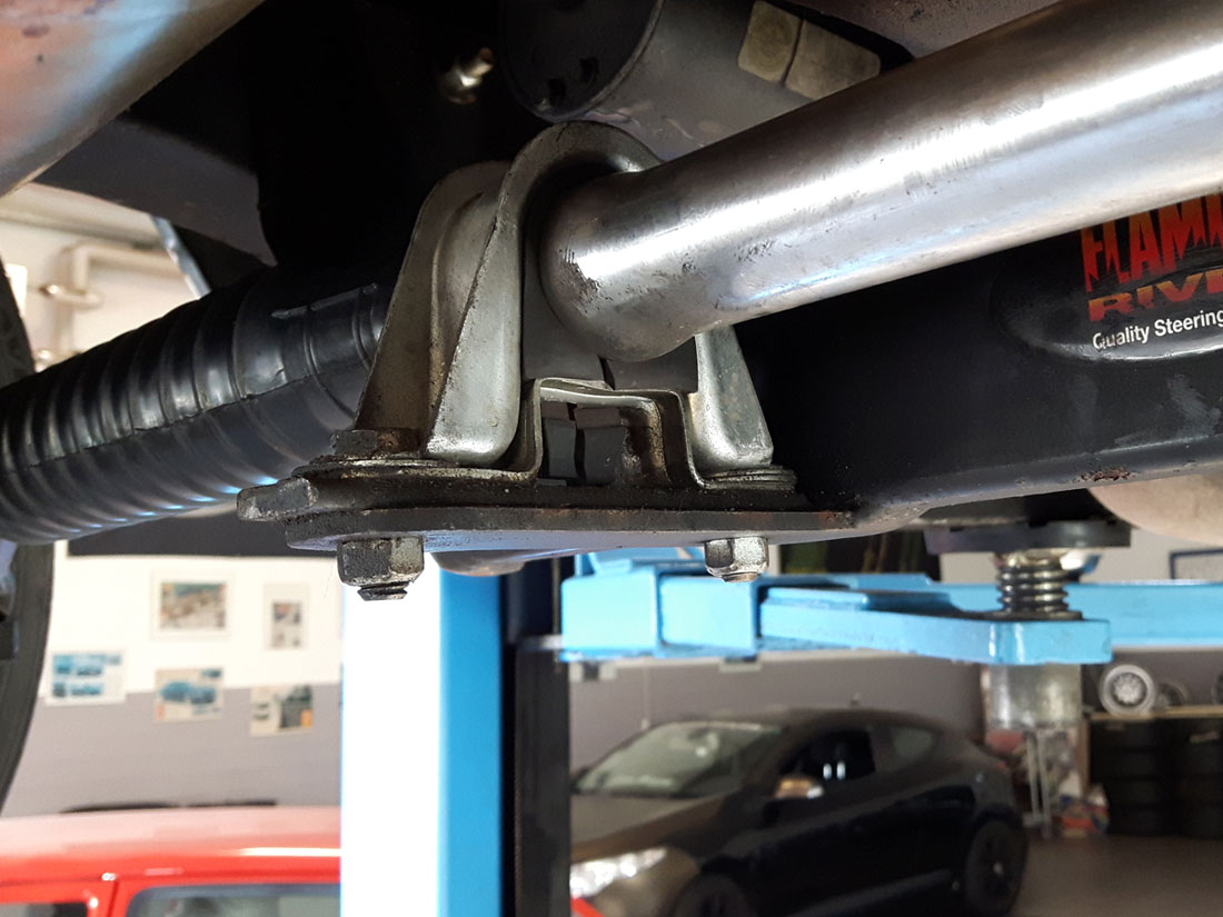

- Aufhängung der Zahnstangenlenkung am Rahmen
- 8.jpg (150.19 KiB) 2288 mal betrachtet

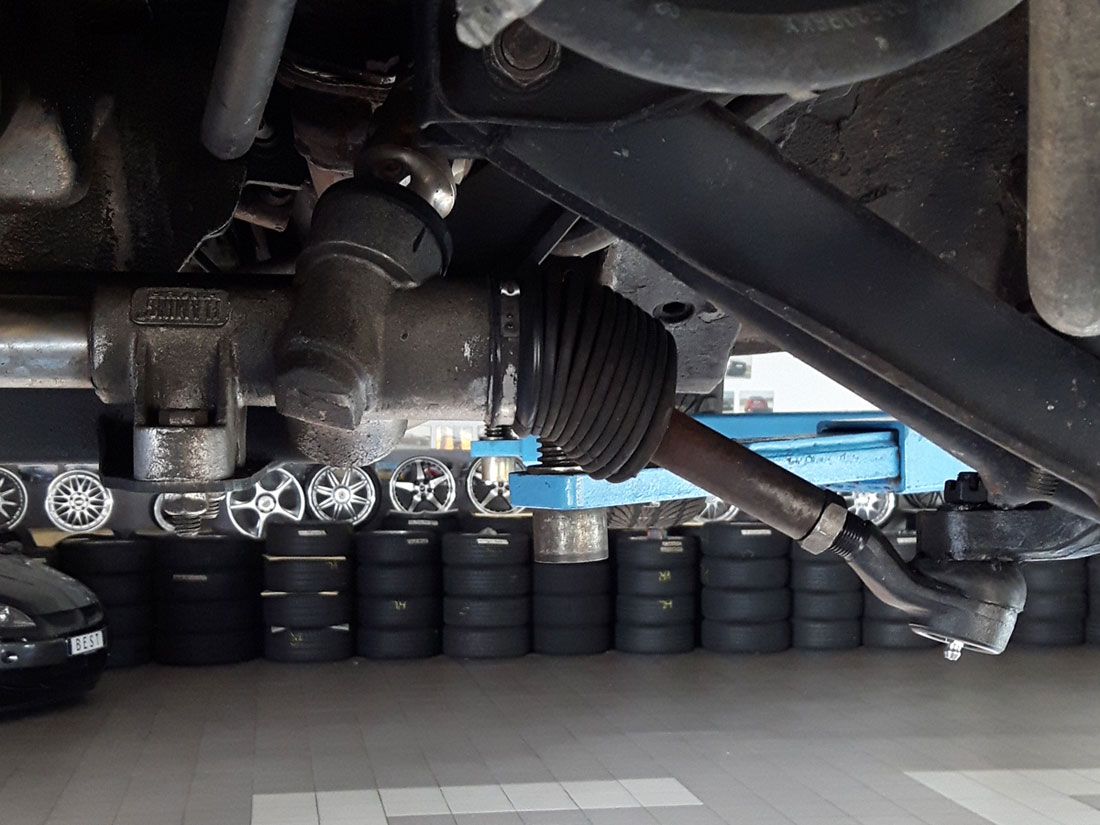

- von FR links nach rechts fotografiert bei Lenkanschlag nach rechts
- 7.jpg (130.06 KiB) 2288 mal betrachtet
- Aufhängung FR links erneuert
- 6.jpg (166.25 KiB) 2288 mal betrachtet
- Aufhängung rechts muss noch erneuert werden
- 5.jpg (229.99 KiB) 2288 mal betrachtet

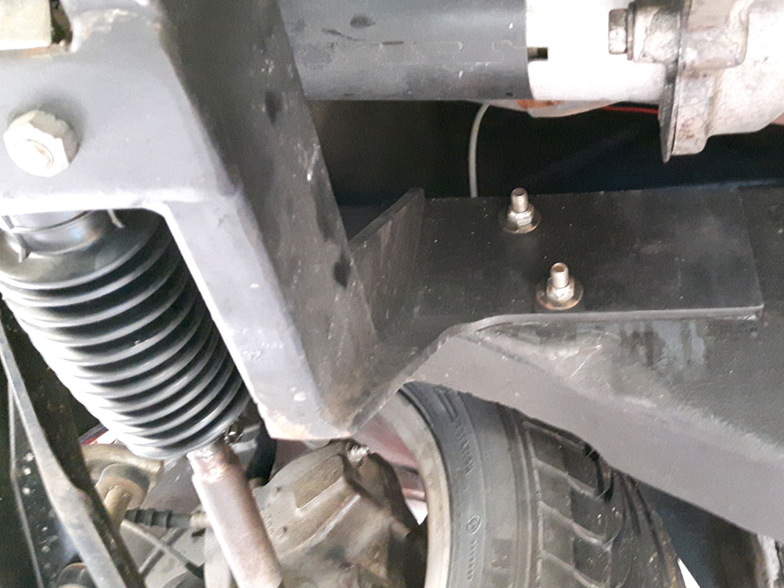

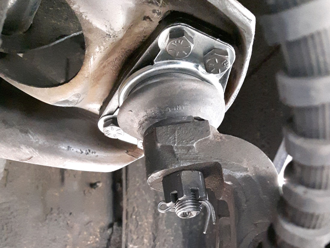

- FR Links Von vorne nach hinten fotografiert.
- 4.jpg (148.95 KiB) 2288 mal betrachtet

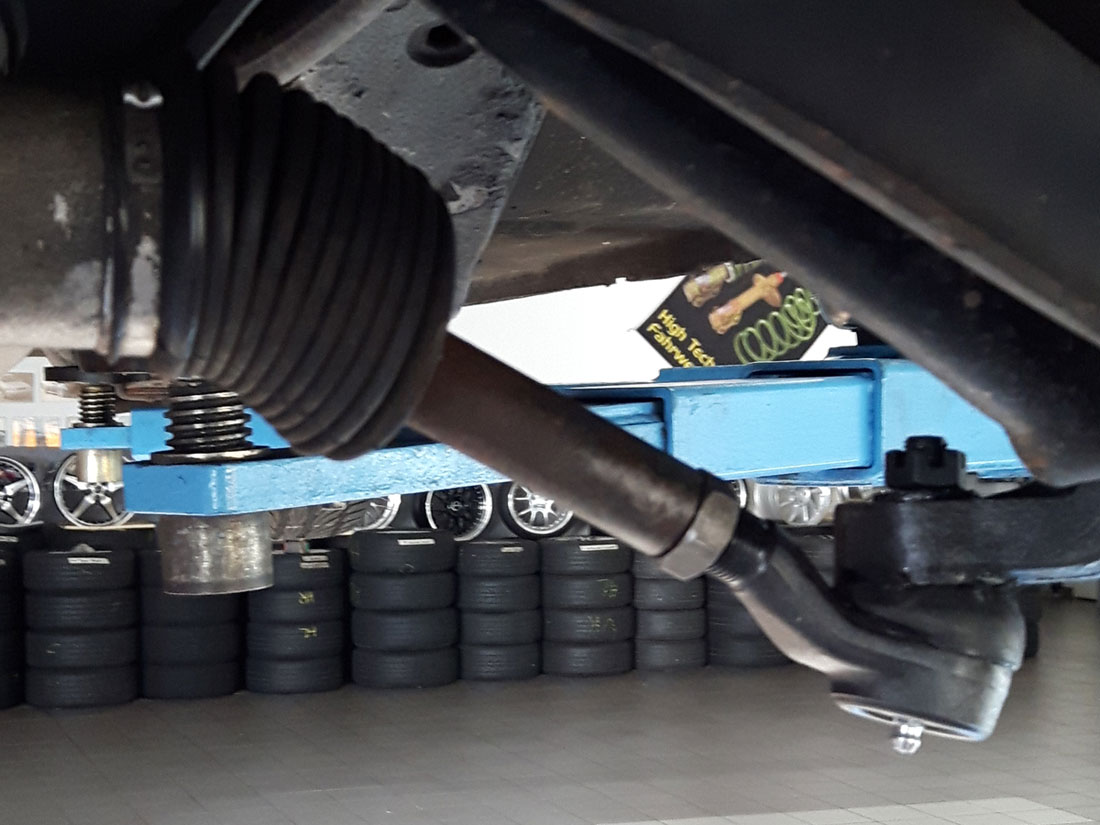

- Linkes Vorderrad von vorne nach hinten fotografiert
- 3.jpg (171.22 KiB) 2288 mal betrachtet

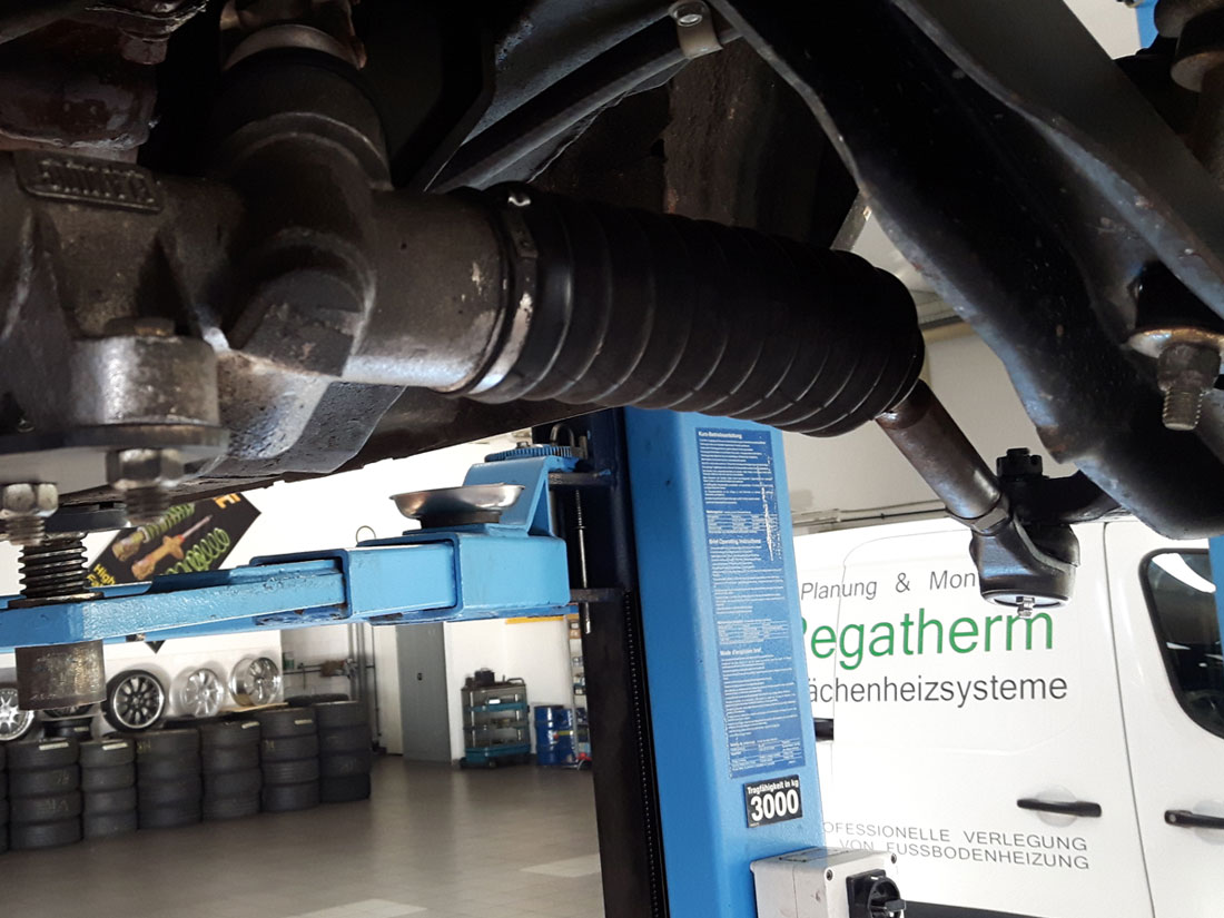

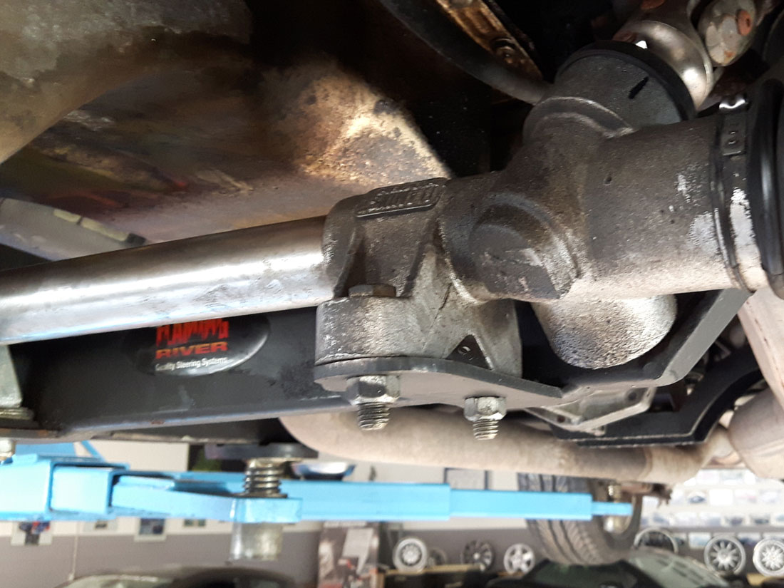

- Zahnstangenlenkung mit Getriebe zum Lenkrad
- 2.jpg (149.1 KiB) 2288 mal betrachtet
- Zahnstangenlenkung Halter FR rechts
- 1.jpg (128.86 KiB) 2288 mal betrachtet

- deutlich zu sehen, wie stark die Winkel sind.
- 16.jpg (143.51 KiB) 2286 mal betrachtet
- FR links
- 14.jpg (123.62 KiB) 2286 mal betrachtet
- FR Rechts. Spurstange mal bewusst falsch von oben aufgesteckt. Funktioniert auch nicht.
- 12.jpg (97.24 KiB) 2286 mal betrachtet
- Spurkopf links, deutich zu sehen, wie schief er sitzt.
- 11.jpg (108.11 KiB) 2286 mal betrachtet

Du weißt schon, das die Winkel ganz anders aussehen wenn das Fahrzeug einfedert ist?
Gruß Sebastian

Staubmanschetten erneuert und wieder uffe Räder stellen. Is so typisch flaming river.

die richtigen spurstangenköpfe sind drin?
ich sehe da nämlich die granada-bremsanlage, die entsprechende spurstangenköpfe passend zur spindel brauchen, NICHT die vom 65er mustang.

Und warum rechts der Spurstangenkopf von oben?
Re: Massive Probleme mit der Lenkung
wohl nur testweise, laut bildbeschriftung...Schraubaer hat geschrieben:Und warum rechts der Spurstangenkopf von oben?

Das ist LEBENSGEFÄHRLICHER MURKS!!!!
Der TÜV hätte das Auto an Ort und Stelle stilllegen müssen!!!!!!
Jedes Mal wenn das Auto ausfedert werden die Spurstangen Köpfe auf Biegung belastet.
Es ist nur eine Frage der Zeit, bis sie brechen
Bitte lass den Müll entfernen und baue zurück auf die originale Lenkung.
So würde ich keinen Meter fahren.
Dass dieser Umbau nicht nur Lebensgefährlich sondern auch H-Kennzeichen inkompatibel ist, möchte ich nur noch der Vollständigkeit halber erwähnen...
Sollte es zu einem Unfall kommen, wird die Versicherung daher auch nichts zahlen!
