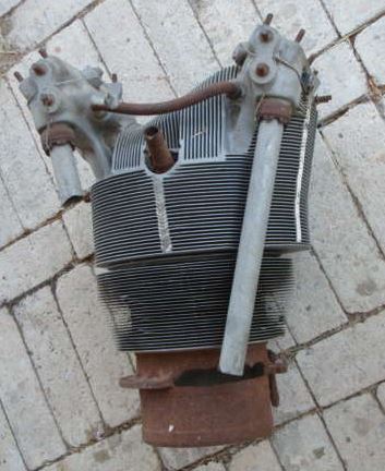

Aber der hier: Immer nach dem Motto - Wenn man sonst nix zu tun hat- vermutlich werd ich da in der Strahlkabine den Rost abblasen. Muss halt die sehr feinen Alu Rippen abdecken.

Dieses Teil wäre gut mit Rosdelete behandelbar. Glaub es mir sieht danach aus wie neu.
Mußt nur die Roststellen mit Folie abdecken (darf nicht austrocknen) und Arbeit ist es auch keine.

von welchem Sternmotor hast Du das Dingen denn abgeschraubt...?

den hab ich für schmales Geld erstanden.
Solche Dinger gibts in Speyer - bei der Flugzeugteilebörse. Morgen früh ist das wieder beim TechnikMuseum .
Das ist ein Pratt + Whitney R 1830-86 (meines Wissens??) , -mit 30,2 Litern entspricht 1830 Kubikinch, 1200 Pe-Ess
also 2,16 Liter pro Topf.. höhö
den will ich irgendwann mal zum Anschauen herrichten
