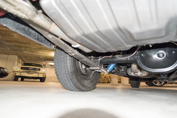

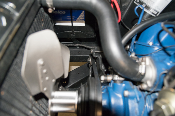

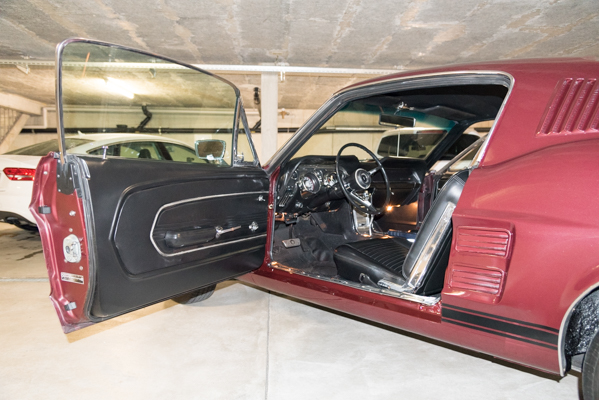

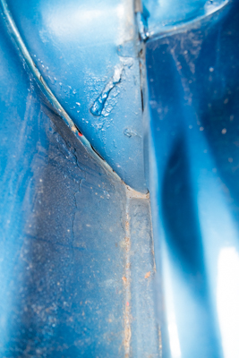

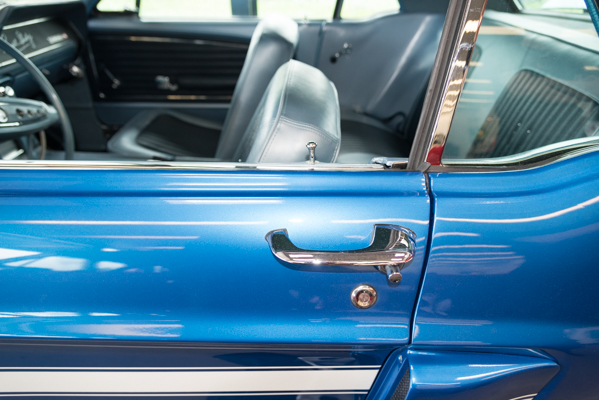

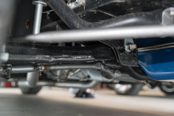

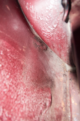

Danke für deine Hilfe! Ich war nochmals beim Händler und habe 2 Mustang angeschaut. Denke, beide wären ok. Der rote Fastback ist etwas originaler und etwas mehr verbraucht. Der CS ist optisch eine Augenweide ... Suchtgefahr ....
nur welcher nun?
- NIK_0406.jpg (113.55 KiB) 2955 mal betrachtet
- NIK_0404.jpg (132.6 KiB) 2955 mal betrachtet
- NIK_0403.jpg (135.53 KiB) 2955 mal betrachtet
- NIK_0412.jpg (206.66 KiB) 2955 mal betrachtet
- NIK_0443.jpg (154.08 KiB) 2955 mal betrachtet
- NIK_0439.jpg (92.49 KiB) 2955 mal betrachtet
- NIK_0433.jpg (160.8 KiB) 2955 mal betrachtet
- NIK_0431.jpg (203.34 KiB) 2955 mal betrachtet
- NIK_0429.jpg (193.84 KiB) 2955 mal betrachtet
- NIK_0423.jpg (189.45 KiB) 2955 mal betrachtet

- Also ist der Fastback kein GTA? Oder was meinst du mit Standard Modell?
- Die Taschen im Kofferraum sehen bei beiden super aus.
- Du musst schon selbst wissen ob dir das Stufenheck besser gefällt oder das Fließheck. Ich finde beide auch sehr schick.
Was kosten die Autos denn? Vielleicht hilft das ja schon bei der Entscheidung. Ich ahne das beide nicht billig sind.

Ja genau. Der GTA wurde nicht mit den GT Optionen ausgeliefert gemäss Marti Report. Er wurde anscheinend mal zum GT umgebaut. Stutzig wurde ich, da er vorne keine Scheibenbremsen hat. Und so ist er mir dann zu teuer für 61000. Der CS scheint echt zu sein, komplett original. Warte noch auf Marti, aber er ist in der CS Seite eingetragen und es schaut gut aus. Mit 63000 nicht gratis, aber ein Schmuckstück
nochmals darüber schlafen ...
