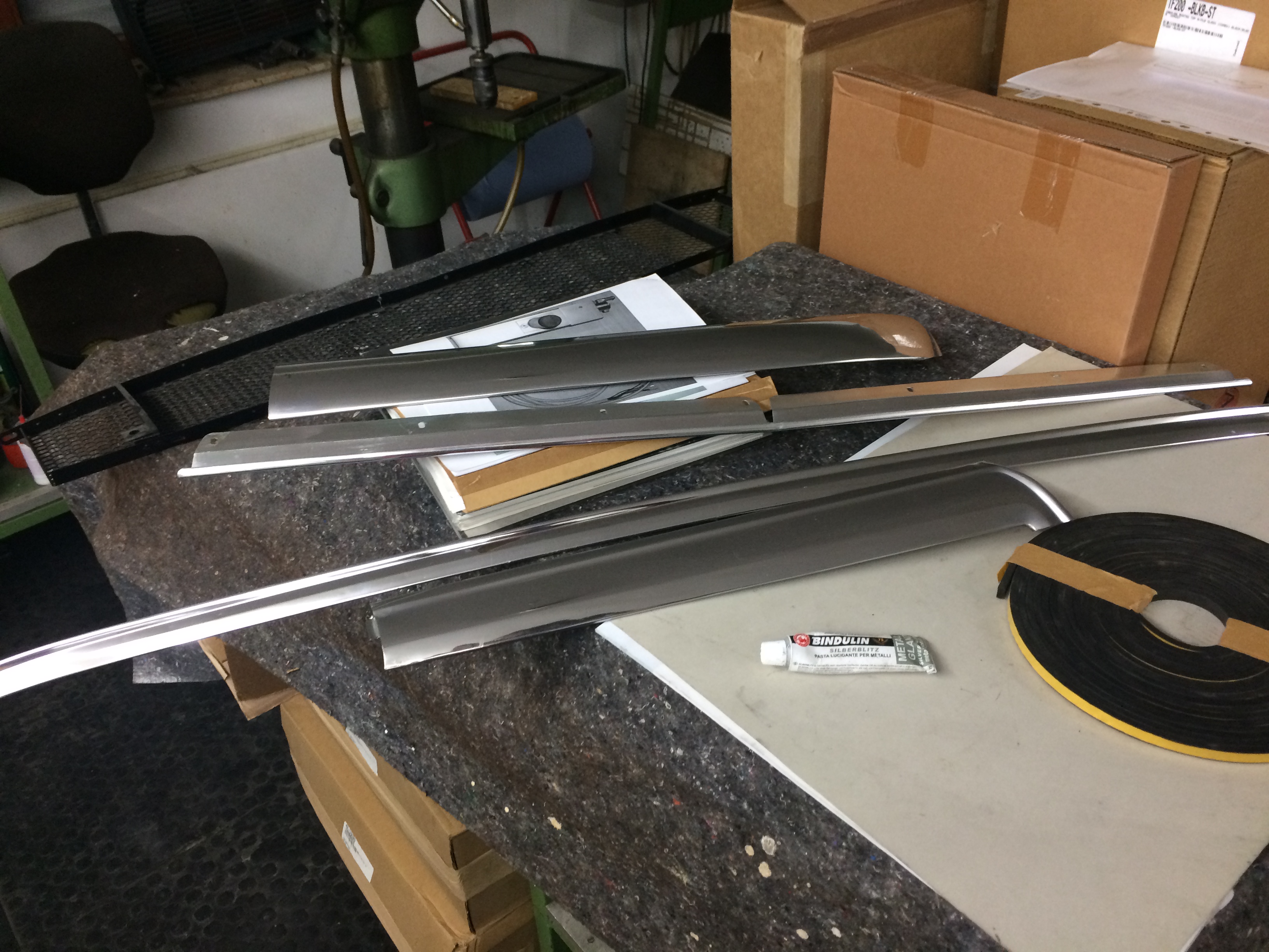

Frage ist jetzt nur mit was man aufträgt und poliert. Zewas, normales Tuch oder Microfaser?
66CON
Beiträge: 4559
67 S-Code GT390 Fastback
Re: Womit Chrom wieder aufpolieren?
Beitrag von 66CON »
Mit einer Welle oder Bohrmaschine und so einem Polieraufsatz wie auf den Bildern.

mit meiner biegsamen Welle poliere ich mit 1600 upm (75mm Filzscheibe) das ist nach meiner Sicht die optimale Drehzahl.

Gut. Wellenantrieb hab ich zwar nicht aber Filz und Polierscheiben hab ich.
Ich probier einfach bisschen. ;)

Hier mal ein Bild von einem polierten Teil. Und das war nur mit NevrDull. Nach Bindulin war der Akku vom Handy leider alle.
