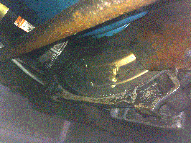

Heute mal wieder am Mustang rumgebastelt und dann mal ein paar Fotos gemacht! Das Problem ist mir beim letzten mal schon aufgefallen, aber da war ich noch nicht angemeldet und haben den Mustang seit dem auch nicht bewegt!
Richtige Mechaniker und Fachmänner werden jetzt lachen, aber wie in der Vorstellung bereits erwähnt, bin ich kein KFZ Mechaniker und erst seit sehr kurzer Zeit, notgedrungener Hobbyschrauber!
Also, an meinem Getriebe fehlt doch eine Abdeckung oder nicht! Das kann doch so nicht richtig sein, da sonst der ganze Strassendreck ins Getriebe fliegt!?

So hier mal ein Foto!
- IMG_1062.3.gif (130.9 KiB) 2422 mal betrachtet

ja da fehlt die Abdeckung.
Sieht so aus: (je nach Motor und Getriebe)

würde ich mir an deiner Stelle auch ganz schnell besorgen und montieren!
Der Schaden der durch hochfliegenden Dreck,Steine entstehen kann
, reisst ein anständiges Loch in den Geldbeutel.
Ist auch als Nicht KFZ Mechaniker einfach auszuführen.

sieht ein wenig danach aus als wenn die Befestigungsschrauben abgerissen sind und die Reste noch in den Gewinden drin stecken

so´n Blech hab ich glaube noch rumliegen.....wenn gewünscht, bitte PN

Vielen Dank schonmal für die schnellen Antworten! Ich habe nachgeschaut, die Schrauben sind glücklicherweise nicht abgeriessen! Dann wollen wir mal Ersatz besorgen!

Die Abdeckung lassen Werkstätten - warum auch immer - gerne weg nach Arbeiten oder sie brauchen sie an anderen Mustangs. Ist mir schon zweimal in "renommierten" Werkstätten hier in D abhanden gekommen und erst beim nächsten Drunterlegen entdeckt worden von mir. Kommentar ist dann immer "mußt Du irgendwo verloren haben".
Also am besten, direkt zwei bestellen.

Hallo, Wolfgang! Ähnliches habe ich mir auch schon gedacht! Entweder Dummheit oder sogar Absicht!
