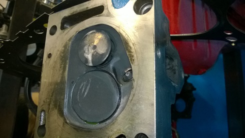

Die Ausgangslage ist die, daß diese leichtes Spiel haben. Die Führungen wurde offensichtlich schonmal gewechselt:
Wie zu sehen, war um die Führung rissiges Gussmaterial welches ich sicherheitshalber entfernt habe... Den Rest fräs ich dann noch mit dem Dremel ab.. Die Führung ist innen mit "Gewinde" war orig. wohl auch nicht so?
Die Führung hatte danach einen Durchmesser von ~12,7mm. Ersatzführungen haben meist einen OD von 0,502" Was ja ziemlich genau dem jetzigen Durchmesser entspricht.
Ein weiteres Indiz für bereits gewechselte Führungen, ein "abgefräster" Ventilschaftüberstand am Ende des Ventilkanals...

schön,dass du dich da dran traust. Die Ventilschaftführungen sind definitiv überarbeitet worden.
Das sieht aus wie ein Gewinde und nennt sich valve guide liners.
Auf dem Bild sieht das Insert gar nicht mal so schlecht aus. Ich bin mir nicht sicher ob du diese Führungen rauspressen kannst, aber wenn du es schaffst kannst du ja mal berichten. ;)
Vielleicht ist es hier sinnvoller Übermaßventile einzubauen und auf correcten Spiel zu reiben.
