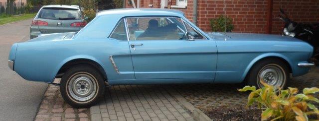

Hallo Leute, ich habe jetzt festgestellt, dass mein Pony hinten ca. um 5cm höher ist als vorne (Keilform)! Ich bin gerade dabei ihn wieder zusammen zusetzen, von aussen ist alles dran,es fehlt nur noch das Interior. Die Federn und Stoßdämpfer sind vorne und hinten nagelneu! Es kann ja wohl kaum am Interiorgewicht liegen!?

Kann viele Ursachen haben.
-welche Federn verbaut
-welche Stossdämpfer
-Shakles?
-vorne zu Tief
Mach mal ein Foto davon.
gruß
Franz

die Blattfedern hinten setzen sich noch, wenn sie jetzt neu sind.
Fahr erst mal eine Saison. Wenn es dann immer noch zu hoch ist, kannst du Tieferlegungsklötze einbauen.

ich glaube ich habe die falschen gekauft, die alten waren 4-lagig, die neuen 5-lagig.

So wie das aussieht hilft nur:
Tieferlegungssatz oder
zwei Gehwegplatten in den Kofferraum oder
neue Federn kaufen.
Husa
neue Federn kaufen.

So wie das aussieht ists mit nem Tieferlegungssatz nicht getan... die Feder hängt ja schon sehr weit unten
wenn man da noch die Achse hochlegt, siehts bestimmt nicht so dolle aus???

Wow...und ich dachte mein Mustang ist hoch...mit Porno-Shackles in Überlänge...aber auf deinem Bild geht das Ding ja fast schon als SUV durch!
Wie lang sind deine Shackles? Original müssten es 3,5" sein, wenn ich richtig gegooglet habe.

hatte bei meinem 65er zuerst 5lagige Federn untergebaut die Höhe war ok.
Aber die waren mir zu hart. Habe gegen originale 4 lagige gewechselt die Höhe ist dabei etwa gleich geblieben. Schaekel original
Deine karre sieht schon extrem aus offensichtlich sind die nachgefertigten Ersatztele sehr tolerant

kannst Du mal vom Boden zum Radlauf messen wie hoch das bei Dir ist ? Hab nämlich auch die 5 Lagigen drin
aber so brutal hoch ist meiner nicht .
