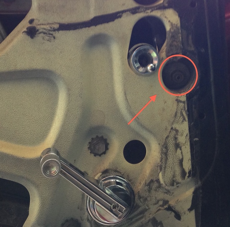

kann mir einer sagen was mit der markierten Schraube im Bild eingestellt wird ? Da schraubt man irgendsoeinen in der Tür liegenden Bügel rein oder raus.

Hallo, damit stellst Du den Winkel des Dreiecksfensters vorn ein.
Ist im SM gut beschrieben, solltest Du Dir besorgen.
