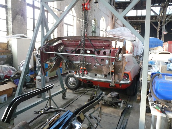

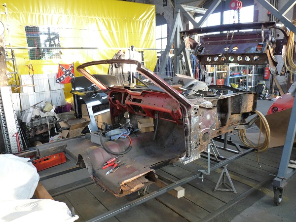

Als nächstes war das große Schlachten dran
Rost grob entfernen :cry: :cry:
Ach, die paar Schritte kann ich auch Fahren
Tc28l
Beiträge: 39
Registriert: Di 9. Jul 2013, 22:15
Fuhrpark: 58 F 100,81 Golf 1 Cabrio Riegerumbau, 82 Taunus V6, 83 Econoline, 2013 Kuga Titanium, Mustang 67 Cabrio, Fahrrad
Re: Resto 67 Cabrio
Beitrag von Tc28l »
Könnt mir glauben das war eine riesen Arbeit das alles abzuschneiden und zu putzen und ist
auch nicht gerade wahllos entfernt worden sondern mit bedacht ;)

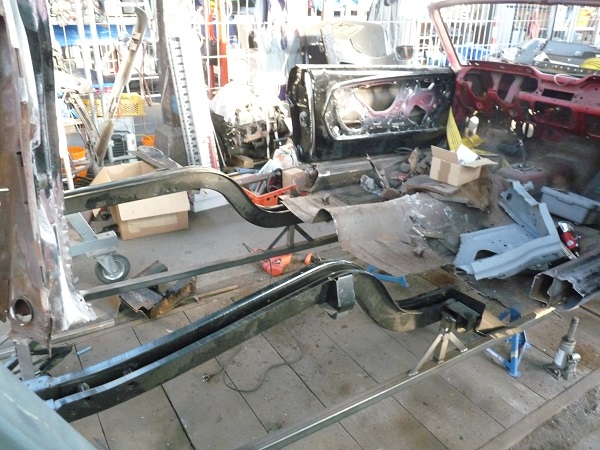

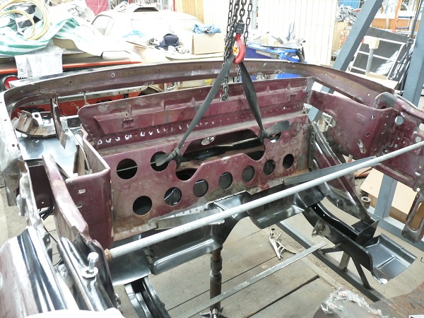

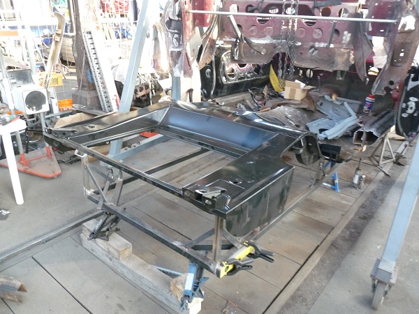

Einpassen der Neuteile
Verdeckkasten musste erst mal runter

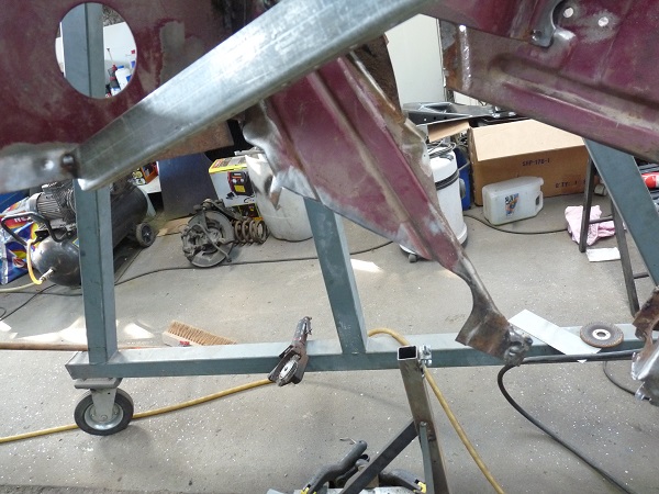

Rahmenträger an den vorgegebenen Messpunkte fixieren
Anprobe Kofferboden zwecks Passgenauigkeit
Danach wieder alles runter für Schweißvorbereitungen

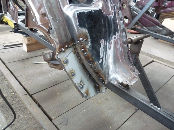

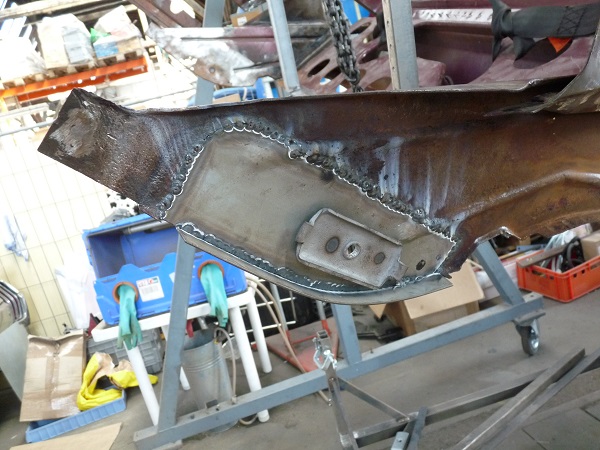

Aufnahme für die Gurte hinten wurden auch gleich ersetzt
Einschweißen
Einschweißen
Schön sauber machen
Schön sauber machen

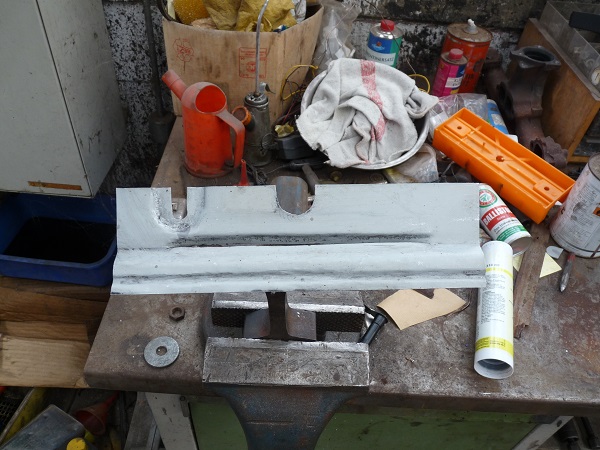

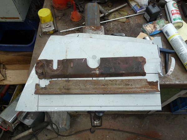

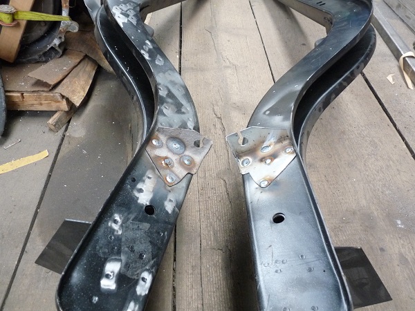

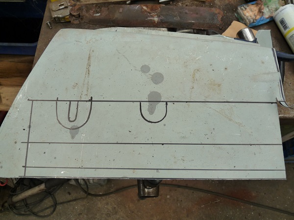

Halter für Handbremsseil angefertigt und Anpassungen der Blechteile
Passprobe 01.jpg (155.37 KiB) 2324 mal betrachtet
PAssprobe 02.jpg (156.69 KiB) 2324 mal betrachtet

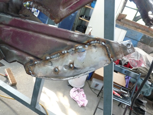

So Gings dann erst mal eine Zeit lang weiter hier und da ein Blech anfertigen anpassen einschweißen sauber machen

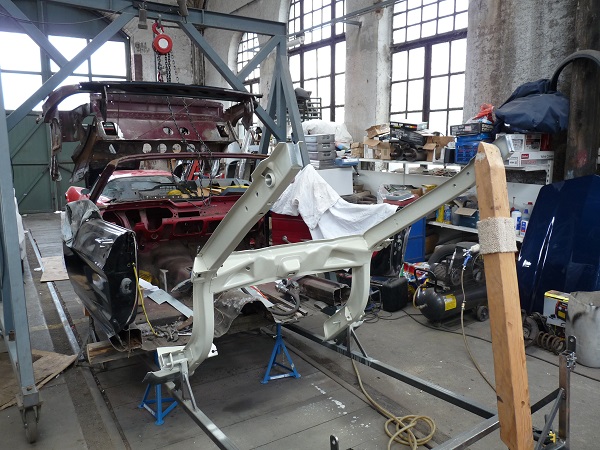

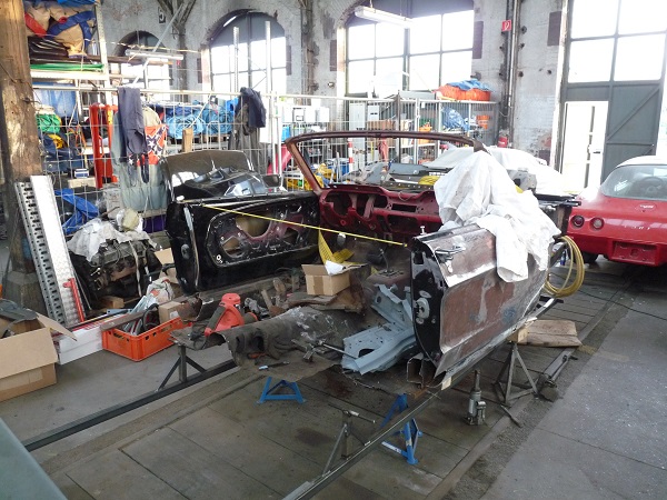

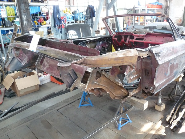

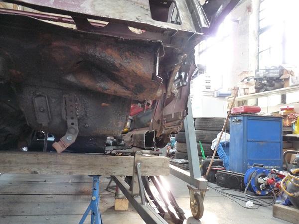

So Schweller rechts justieren auf den Bildern sieht man auch gut was Rost so anrichtet :(
und ich glaube wenn ich gewusst hätte was da alles noch kommt, denke ich hätte es gelassen aber nach denn unzähligen stunden die schon ins Land gezogen sind
reizt es einen auch weiter zu machen (mich auf jedenfalls)
