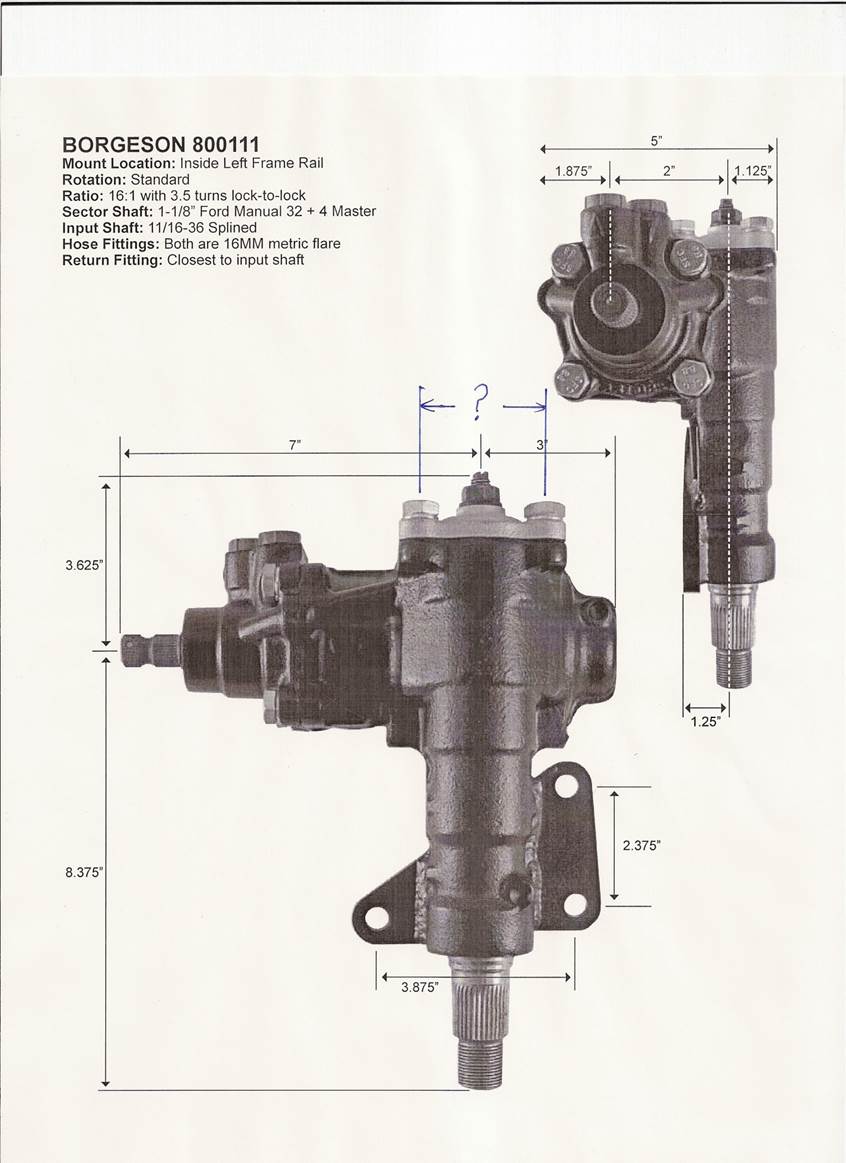

Wie schon geschrieben habe ich die Firma Borgeson angeschrieben, der Kontakt war nett und die Klärung einfach. Es gibt tatsächlich eine Serie von Lenkgetrieben mit falscher Lenkübersetzung. Ich hatte eben eins davon. Borgeson hat mir kostenfrei ein neues geschickt. Das schlimmste an der ganzen Sache war die Abholung beim Dresdner Zoll.
Ich sehe zu das ich es demnächst eingebaut bekomme, eventuell muss ich dann meine Meinung zur Leichtgängigkeit mit der originalen Ford Pumpe revidieren, da die Übersetzung ja nun kürzer ist. Man darf gespannt sein. ..

Woran kann man erkennen, dass es das falsche Lenkgetriebe ist? Ich habe hier den Borgeson-Einbausatz für den Mach 1 bereits liegen, aber der Wagen muss erstmal lackiert werden, bevor ich irgendwann an die Lenkung rangehe...

Na mal grundlegend an den Lenkumdrehungen. Der Lenkhebel Richtung Lenkgestänge macht normal von links nach rechts eine Drehung von 90°. Meiner hatte etwa 75°.

So, richtiges Lenkgetriebe ist montiert. Ist natürlich etwa 5mm breite wie das (falsche) neue, liegt damit am Krümmer an. Aber auch das Problem ist gelöst, es fährt sich spitze!! Ab jetzt kann ich die Borgeson nur empfehlen!

Ich habe zum Glück die richtige Übersetzung laut Borgeson. Das Maß mit dem Fragezeichen sollte 58mm (2,28 inch) sein, dann ist es das korrekte Getriebe drin. Apropos Getriebe: Wer Schaltgetriebe hat, der braucht eine andere equalizerbar mit der Nummer #990051. Vielleicht konnte ich damit noch jemandem helfen.
