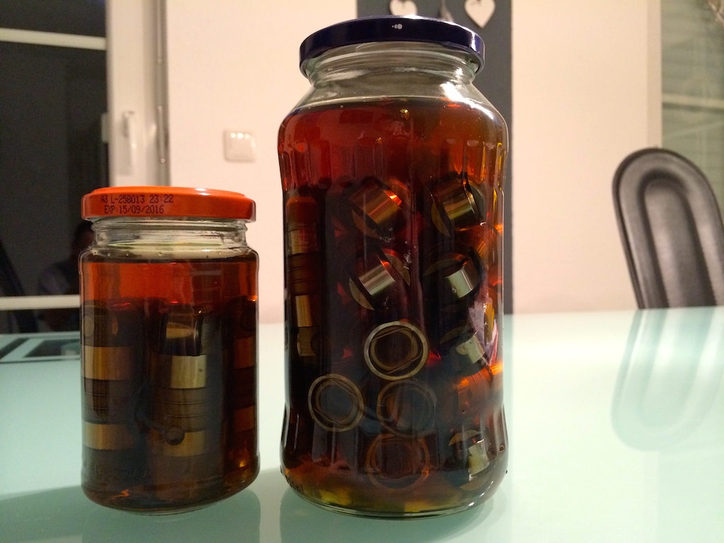

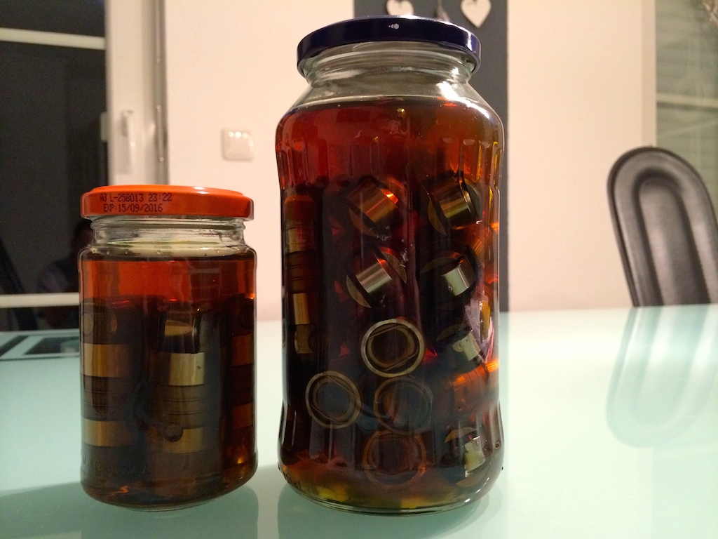

Deal, bin morgen Abend in der Werft.
Habe uns auch was schönes gekocht für morgen..., eingelegte Rollerlifter in 20w50 Soße...Mhmmmm.

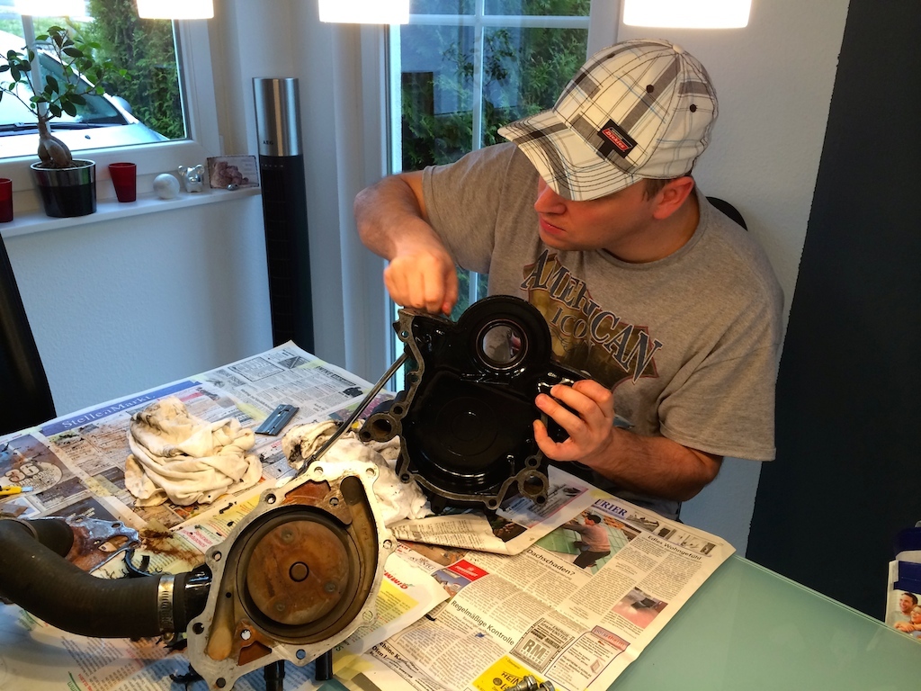

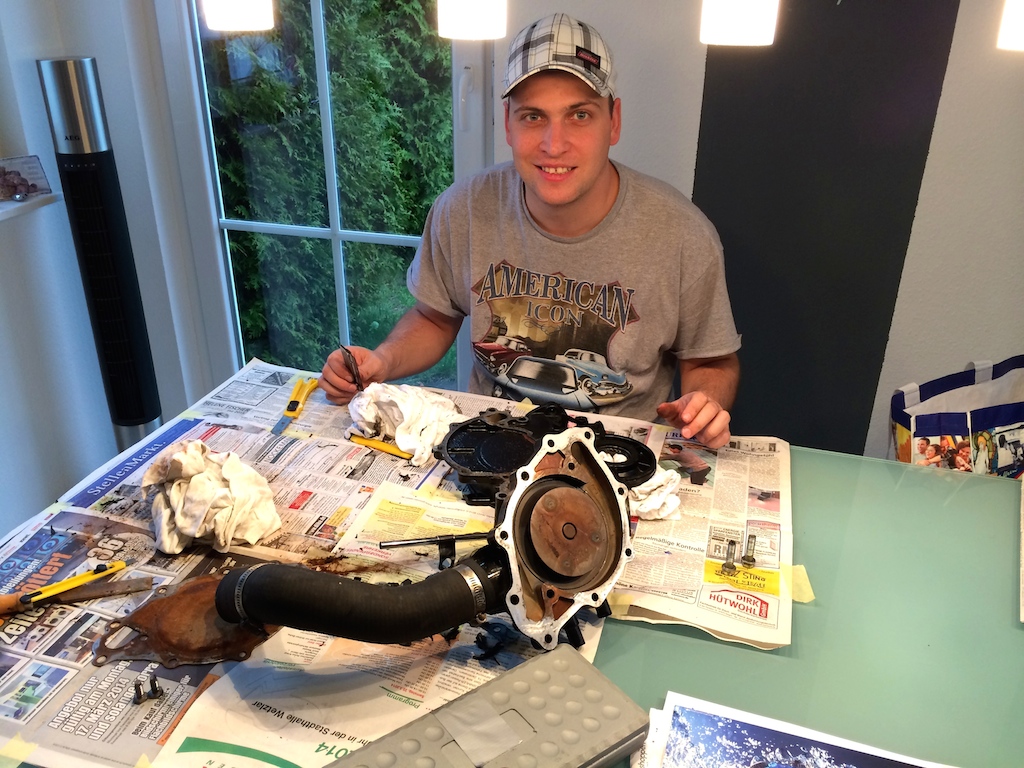

War aber heute auch fleissig und habe das Esszimmer zum
Dichtung-abkratzen-Werkstatt umfunktioniert... :lol:
