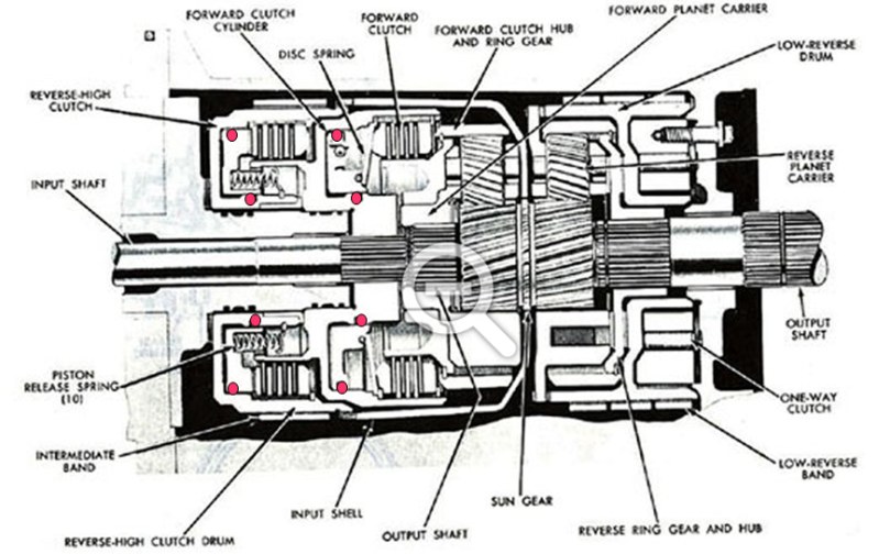

Vielleicht bin ich zu blöd, aber das C4 hat keine Kupplung, sondern 2 Planetensätze, die im ständigen Eingriff sind. Je nach dem, welches Hohlrad über die beiden Bremsbänder gehalten wird, ändert sich die Übersetzung.....68GT500 hat geschrieben:Hi Dirk,
NEIN!
Das Problem liegt nicht an dem Schaltventil, sondern an den verschlissenen, verhärteten Dichtungen der Kolben, die die Kupplungspakete betätigen.
Dazu muss das Getriebe raus

kuckst Du hier:
http://image.mustangmonthly.com/f/techa ... utaway.jpg
und hier:
http://www.carbdford.com/tech/Transmission/c4exp.gif
Das C4 hat zwei Lamellenkupplungen.
Diese werden über Hydraulikdruck betätigt.
Viele Grüße Dirk
und hier:
Viele Grüße Dirk
2Strokewheeler
- Beiträge: 996
- Registriert: Fr 21. Okt 2011, 17:11
Re: Problem C4 Getriebe

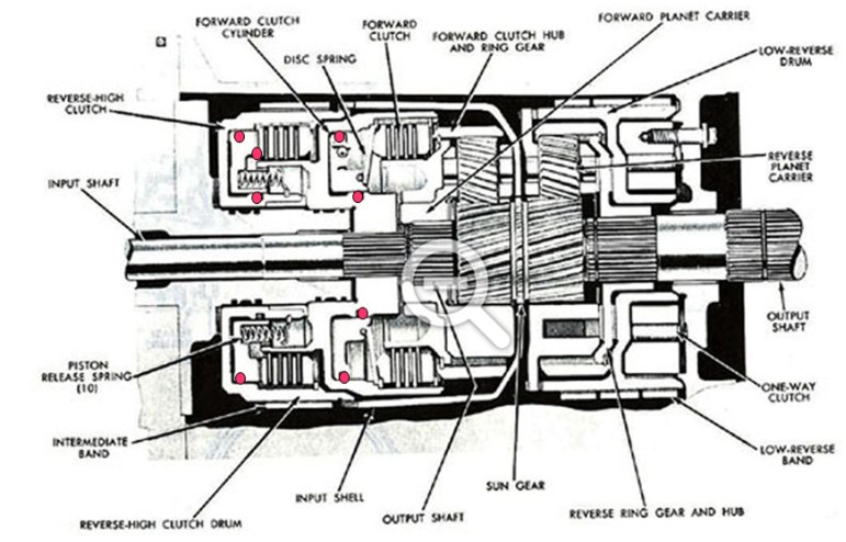

Im Bild die rot gefärbten Dichtungen, das werden die verschlissenen Teile sein:
komisch... doppelt.. das obere Bild ist richtig
- Piston_Seal2.jpg (82.12 KiB) 2593 mal betrachtet
