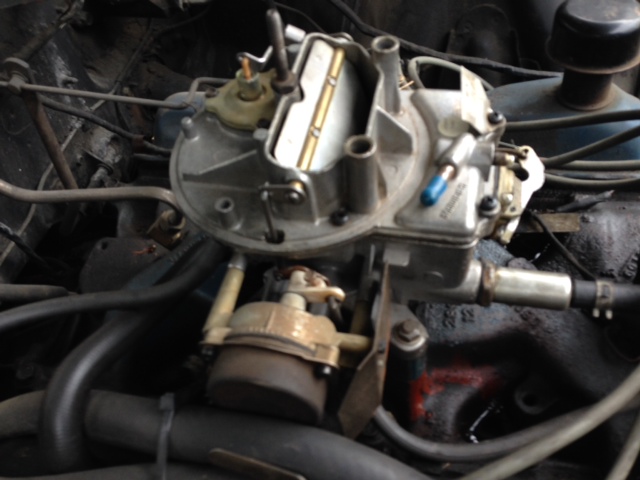

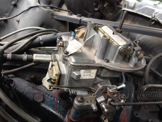

Gibt auch ein Update bei mir der genannte Mustang mehrfach begutachtet nicht nur von meinen Augen und für gut befunden, Kauf steht bald an.
Jetzt kommt dazu wenn er an der Ampel steht oder an einer Kreuzung geht er ja meistens aus ohne rucken oder zucken einfach aus. Heute nochmal nachgeschaut warum und ob irgendetwas auffällt dazu gleich Bilder gemacht:
Foto 1.JPG (124.97 KiB) 1222 mal betrachtet
Foto 2.JPG (96.91 KiB) 1222 mal betrachtet
Kopie von Foto 3.JPG (53.18 KiB) 1222 mal betrachtet

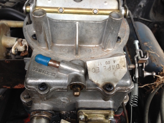

Auf dem dritten Bild dort wo der rote Pfeil ist kommt richtig ordentlich Benzin raus dahinter sitzt eine "Umbrella Membran" wenn ich das richtig rausgefunden habe. Ob evtl die Dichtung defekt ist oder Membrane?!
Es sollte ein Autolite / Motorcraft 2100 Vergaser sein stimmt das? Ist dieser Original oder Ersatz?
Wollte bevor ich den in meine Halle schaffe das Problem mit dem ausgehen lösen, habe schon viel die Suche benutzt da stehen richtig viele Anhaltpunkte was es sein könnte aber vielleicht ist es nur dieses.
Ist zwar Vorstellungs Fred hier aber wollte nicht extra einen neuen machen.
Gruß Bernd

Hallo Bernd 8-)
Obwohl ich mich auch erst vor ein paar Tagen hier angemeldet habe und nett begrüßt wurde, möchte ich mich gleich mal revanchieren und dich auch willkommen heißen!
Zu dem von dir geschilderten Vergaserproblem:
An der von dir gezeigten Stelle darf kein Benzin austreten. Dort sitzt die Beschleunigerpumpe, eine kleine Membrane, die beim Gasgeben zusätzlich etwas Benzin in den Vergaser einspritzt damit sich der Motor nicht "verschluckt". Ich nehme mal an, die Membran ist gerissen und durch den Druck der Benzinpumpe sprudelt es dort raus.
Möglicherweise liegt hier auch der Grund für das Ausgehen des Motors im Stand: bei geringer Drehzahl fördert die Benzinpumpe nicht genug Benzin um das Level in der Schwimmerkammer zu halten, da der Sprit ja so aus der defekten Membran ausläuft. Folge: Niveau in der Schwimmerkammer wird zu niedrig - Motor stirbt ab! Ich würde also zunächst diese Membran erneuern, ist schnell gemacht.
Aber sicher gibt es hier weit kompetentere Mitglieder als mich Hobbyschrauber. Wer noch andere Ideen hat, ich lass mich gern korrigieren.
Viel Erfolg beim Pferdekauf
Dirk
