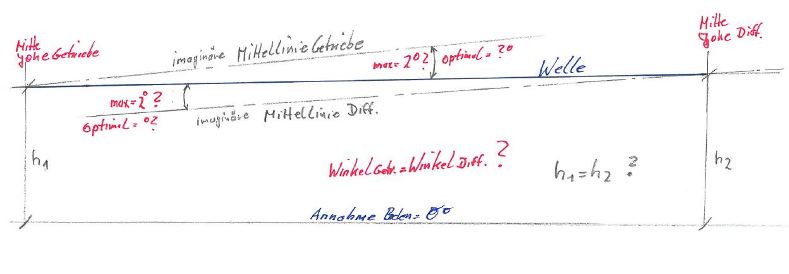

Hi Jungs,
ich möchte mich mal hier einklinken. Habe ich die Erklärung von Michael richtig verstanden??!!
Siehe Zeichnung; Bilder sagen mehr als tausend Worte
Es ist nur wichtig, das die Winkel zueinander passen.
Die imaginären Geraden von Getriebe und Hinterachse dürfen sich nicht schneiden
Der maximale Winkel vom Getriebe zu Welle oder Welle zur Achse sollte 2 Grad nicht übersteigen.
DANKE!!!
DANKE!!!

Hi Micha,
Ja, ich denke vom grundprinzip passt das so.
Zur Ergänzung noch einen Link, der mir sehr gehalfen hat, das problem zu verstehen:
http://www.iedls.com/Education-Zone.asp ... dann das pdf öffnen.
Bei Tremec Transmissions gibts noch eine nette App fürs Smartphone, da kann man dann mit den handy die Anstellwinkel von Antrienseinheit, Kardanwelle und HA messen, und bekommt dann gleich ausgerechnet, ob die Winkel so passen oder nicht.
Die Winkelmessfunktion mit dem Handy ist überrraschend genau, ich habs mit einem analogen Winkelmesser verglichen.
...Link such ich noch raus

Jup, rischdisch!
Hier isses auch nochmal zum nachlesen und mit Zeichnung:
http://www.carcraft.com/howto/91758/
Noch ne Anmerkung: Dein System wie du es aufgezeichnet hast ( Welle und beide imaginären Achsen), kann aber nochmal zur Bezugsachse (Annahme Beton 0°) verdreht sein.
Wenn beide Winkel gleich sind, hebt sich die Ungleichförmigkeit der beiden Kreuzgelenke auf...
Bernhard
