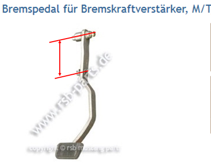

Ich bin nicht sicher, ob das richtige Bremspedal im Auto verbaut ist.
Schalt-Wagen, Schweibenbremse vorne, hinten Trommel mit BKV.
Kann mir jemand das im Bild angezeichnet Maß geben?
Im Zweiten Bild ist ein Einstellbares Push-Rod-Set zu sehen.
Das verlegt aber in meinen Augen den Drehpunkt weiter nach unten => Meine Bremse wird noch giftiger -oder-??
Hier auch noch mal als Link:
Danke Gruß Markus

Das Maß kann ich Dir heute abend nachmessen, so einen Umbausatz hab ich noch nie gesehen....wo hast Du den her?
Für die Einstellung des Pushrods gibt es eine Prozedur im shop-manual....gesehen?
Axel

67GTA hat geschrieben:Markus,
Den umbausatz kann man bei CJ-Pony Parts oder auch Velocity bekommen. Ist aber für manuelle Scheibenbremsen gedacht.
Der Drehpunkt wird nach unten verlegt. Ich denke dadurch bekommt man mehr Weg im BKV bei gleichem Pedalweg....also so eine ARt Übersetzung.
Das wäre bei meiner Bremse aber nicht so gut. Beimir müßte der Ansteuerpunkt zum BKV mehr Richtung Drehpunkt Pedal wandern, damit bei gleichem Pedalweg der BKV Push Rod einen kleineren Weg macht. Das gibt es aber leider nicht!
Markus
