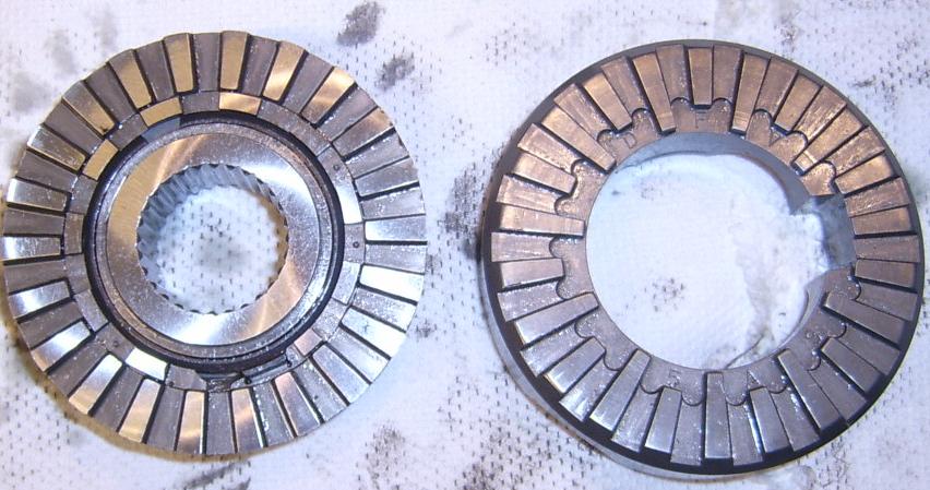

Hallo Leute,
ich hatte mal im Beitrag viewtopic.php?f=9&t=22655 auf mein anscheinend "voll gesperrtes Differential" hingewiesen.
Das Knacken bei Kurvenfahrten ist in letzter Zeit wesentlich häufiger geworden, teilweise auch beim starkten Beschleunigen auf gerader Strecke aufgetreten.
Dann hatte ich mir Abudi´s Anleitung ausgedruckt, mein Differential ausgebaut und zerlegt.
Ich wollte erstmal vor dem Teilebestellen schauen, was wirklich drin ist, und was defekt ist.
Ich hatte mich auf Reibscheiben mit Ohrwascheln gefreut, fand jedoch etwas ganz anderes: Durch das Loch sieht man Zahnscheiben.
Was ist bzw. war das für eine Sperre?
Die zerlegte Sperre hat einen Bruch: Die Zahnscheiben auch: Der Carrier und der Rest samt Tellerrad sieht unbeschädigt aus.
Mein Tellerrad hat 39 Zähne, der Innendurchmesser ist 105,6mm, der Aussendurchmesser ist 228,4mm (9"). Welche Sperre könnt ihr mir empfehlen?
Grüße: Thomas
Grüße: Thomas

Ich würde ein positrac verbauen. Was du drinnen hast dürfte eine spool sein bzw eine 100% Sperre. Das macht wenig sinn im Straßenverkehr wenn du mich fragst.

was da drin ist sieht nach einer powetrax sperre aus, lock-right oder so ähnlich. funktionsprinzip ähnlich wie ein detroit locker. aber mit den Beschädigungen macht es wenig sinn, das ding drin zu behalten, auch wenn es recht günstig zu ersetzen wäre.
ich würde immer wieder ein truetrac verbauen, das ist wohl die beste sperre für den straßenbetrieb, die es gibt.

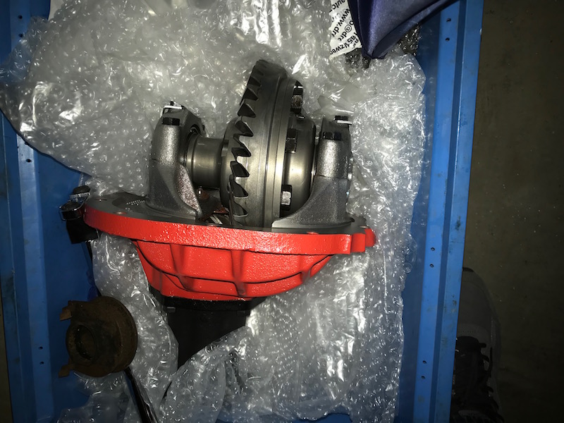

Deutscher Hersteller Drexler Automotiv !
Fahre ich seit Jahren in meinem Pony.....und keine Probleme !
Gruß an die Gemeinde
https://drexler-automotive.com
- IMG_0057.jpg (148.26 KiB) 1448 mal betrachtet
- IMG_0055.jpg (158.24 KiB) 1448 mal betrachtet
Re: Sperrdifferential defekt
hi,Racinghuby hat geschrieben:Deutscher Hersteller Drexler Automotiv !
da hört sich ziemlich interessant an.
wo liegen die preislich?
und wie ist der ablauf, haben die passende sperren auf lager
oder werden die auf anfrage gefertigt?
danke&gruß,
christian
- Buck Brannaman -
http://www.fordstrokers.de
- Buck Brannaman -
- Beiträge: 434
- Registriert: Sa 3. Nov 2012, 20:09
- Fuhrpark: 1. Fastback 67' weiß/blau Restro
Also soweit ich es weiß haben wir mal 10 oder 15 Stück gefertigt...was die jetzt kosten weiß ich nicht...einfach anfragen.
ich habe das alles zusammen machen lassen vermessen und einbaufertig ist zwar nicht ganz so billig aber es taugt was.....und es gibt auf alles garantie und ersatzteile wenn mal was defekt wäre..was ich aber nicht glaube...die dinger halten ewig ...auch unter großer last.
Einfach fragen
gruß Huby
Herr Heinemann von der Firma kennt sich sehr gut aus. Sag einen Gruß vom k. Huber
Einfach fragen
gruß Huby
