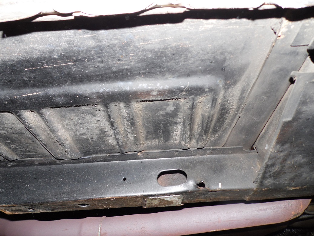

Habs tatsächlich geschafft ein paar Bilder anzuhängen
Mit Hilfrahmen meinte ich diesen Teil Sorry wenn ich mich falsch ausgedrückt habe. Ist das ein Unfallschaden oder ist der nur falsch aufgebockt worden? Die andere Seite sieht genauso aus.

- Schraubaer
- Beiträge: 12677
Re: Automat schaltet nicht, wenn kalt
Glaube nicht, dass das nur vom beschissenen Aufbocken kommt!
Wenn der Ofen mehr als 20k kosten soll, geh' lieber weiter.

- Beiträge: 5018
- Wohnort: Ruhrgebiet
Hi Hakan,
die Unterzüge kannst Du (wie alles am Mustang) austauschen. Ist allerdings eine größere OP, wenn Du es richtig machen willst. Es müssen die Bleche ordentlich ausgetrennt werden und Schweisspunkte aufgebohrt werden. Davor natürlich die Karosse in den Rohbauzustand versetzen. Für eine Beschädigung durch den Wagenheber sieht es schon zu heftig aus...... evtl. Ordentlich aufgesetzt?Weitere Merkmale und Strukturelemente auf Verformung untersuchen. Das Getriebe könnte eine Überholung benötigen - dann ist auch wieder der Ausgang Dicht. Am Diff erstmal den Sabber entfernen und schauen, woher das Öl kommt....
- Firmi73
- Beiträge: 252
- Registriert: Mo 22. Sep 2014, 20:22
- Fuhrpark: Audi A6 Avant
1970 Mach 1
Moin die Herren,
das mit dem falschen Aufbocken hab ich selbst bei meinem Mach 1 auch gemacht. Aus Unwissenheit. Der Träger hat aber sofort geknallt und nachgegeben, noch bevor die Räder den Boden komplett verlassen haben. Hab mal ein Foto beigefügt, wie das bei mir aussah.
Das bei deinem hier scheint doch eine andere Ursache gehabt zu haben.
Roland
