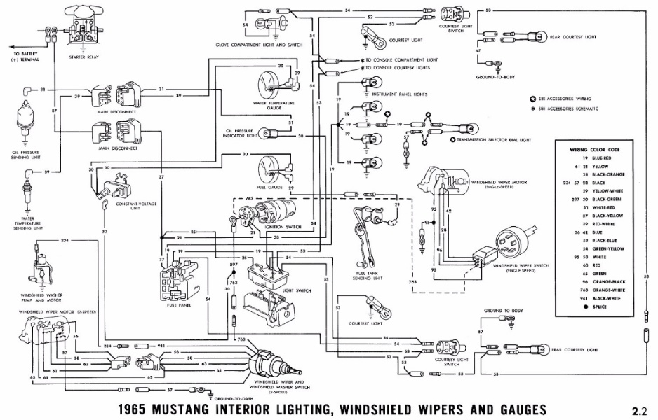

Hier nochmal der Schaltplan - sorry mit solchen Diagrammen hab ich es nicht so :?

Warum nimmst Du die Spannung nicht an einem Anschluss der originalen Instrumentenbeleuchtung ab? Dann kannst Du auch dimmen....wenn es notwendig sein sollte.

Hi, ja das sollte sogar ein Mehrfachstecker sein
Hier mit 19-Blau/Rot gekennzeichnet und ist Dimmbar.

Vielen Dank - dann werde ich es da anschließen.
