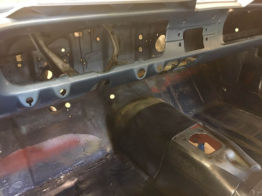

hi folks,
heute ist der K endlich zerlegt worden.
einzig der fensterhebermechanismus ist drinnen geblieben.
am Donnerstag gehts dann weiter. morgen mache ich mal pause.
in 6 tagen ist alles zerlegt worden. mal sehen wie lange ich brauchen werden um alles wieder zusammenzubauen.......

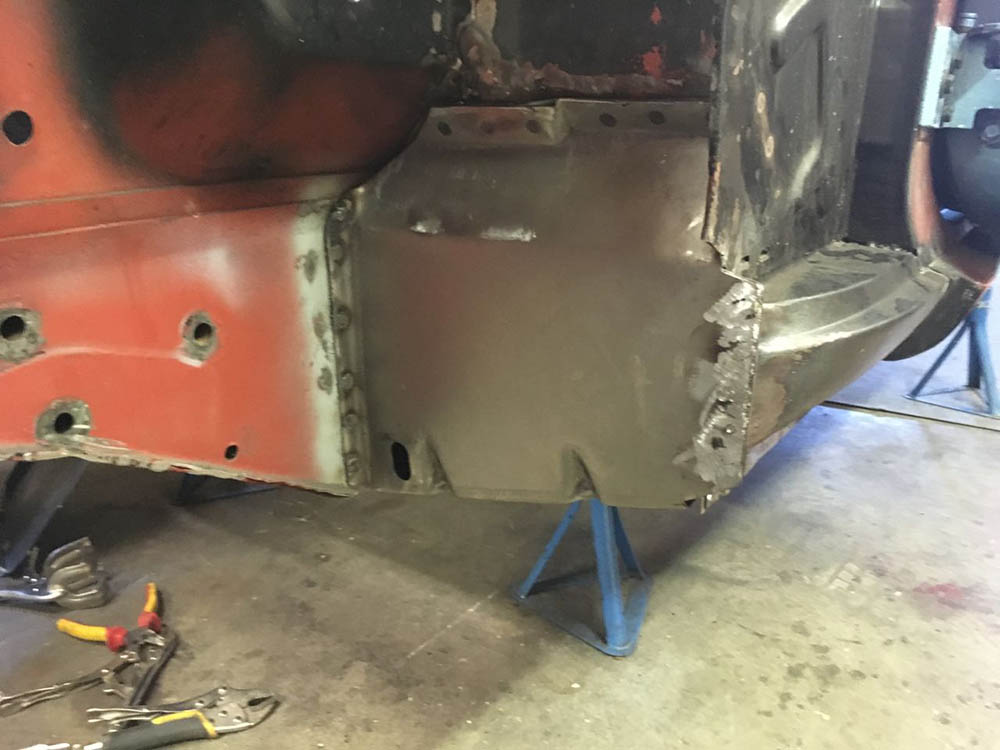

ja jens da hast du recht. ich habe mir schon einen punktschweissbohrer gekauft und am Donnerstag mache ich den dreck mal auf.Boss Hoss hat geschrieben:Hallo Abudi, Owatrol Öl wäre eine Option. Das kriecht in die Falze ganz gut rein und stoppt den Rost. Das ist allerdings keine Lösung für die Ewigkeit, da hilf dann nur das Blech runter zu machen.
ich freu mich riesig darauf.....
ach ja das heckblech muss auch ersetzt werden....also quasi desto light
lg
abudi

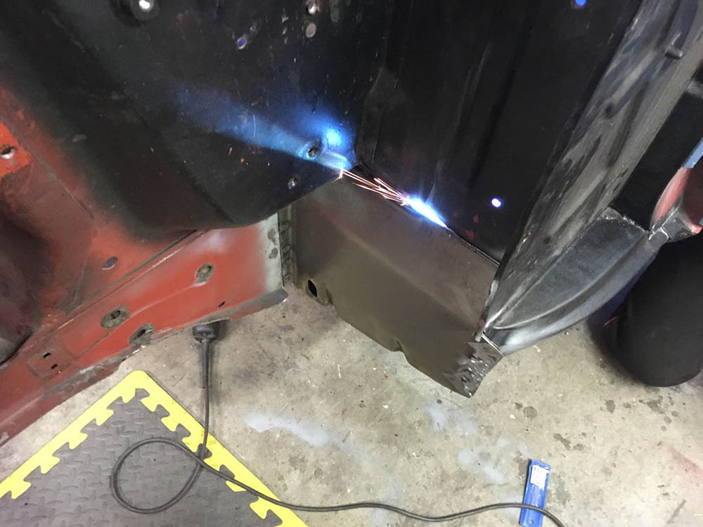

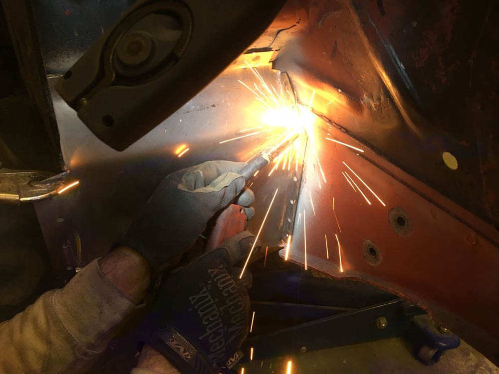

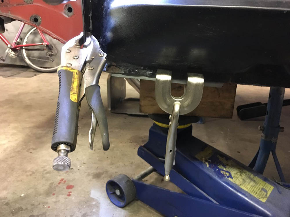

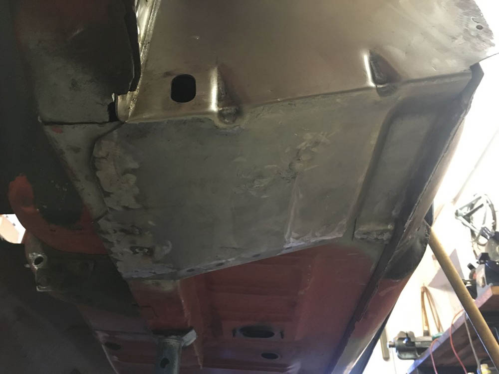

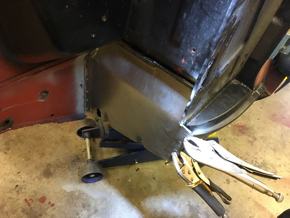

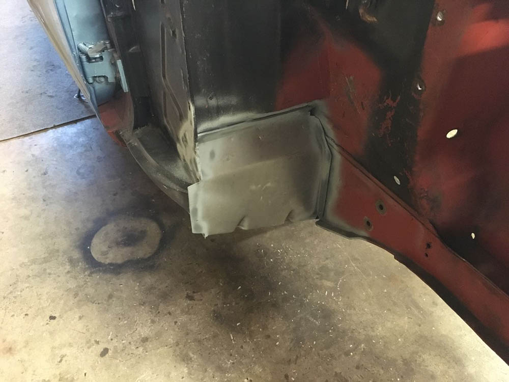

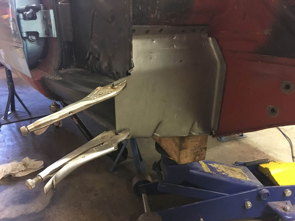

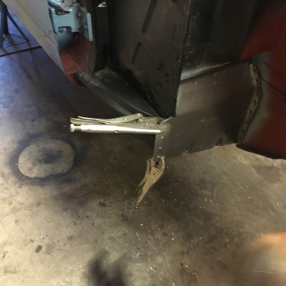

guten morgen Leute,
gestern war ein guter und sehr anstrengender tag.

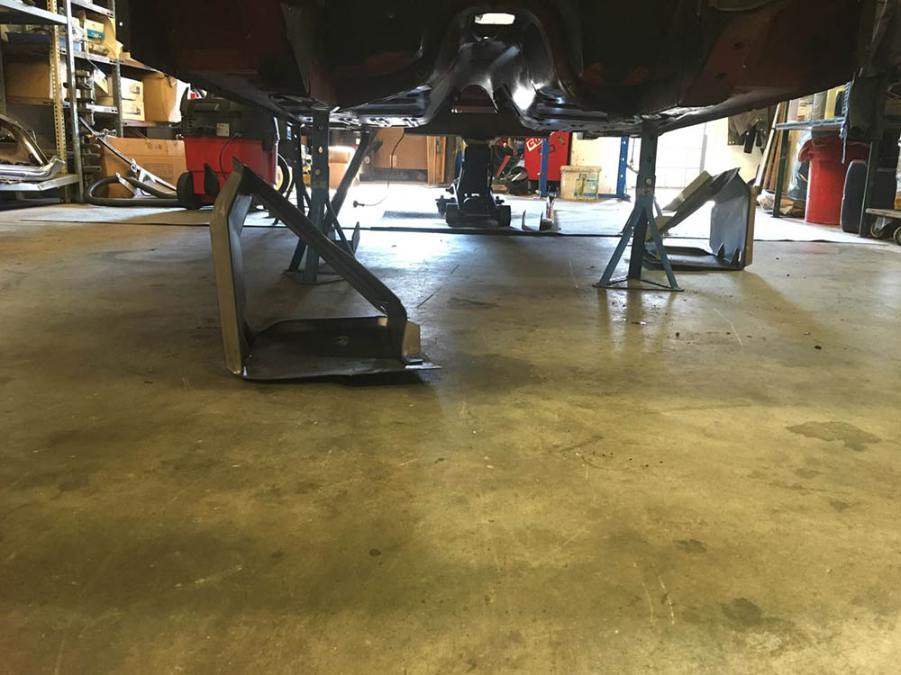

ein freund und ich haben gut 8 std gebraucht um die 2 torque boxes einzubauen.
im Nachhinein die dinger einbauen, ist echt eine Aufgabe.
die hier habe ich gekauft und ein muss ich schon sagen, so plug and play wie beschrieben wurde ist das nicht gewesen.
teilweise waren die bleche zu lange oder falsch gebogen....also ein dreck!!!
https://www.summitracing.com/int/parts/ ... /overview/
als nächstes muss ich die hintere Mobilität herstellen.
dann kommen die sub frame connectors rein und das heckblech wird getauscht.
an dieser stelle danke Ralf wurm für die schnelle Lieferung.
lg
abudi

Gute Entscheidung, mit den Torque Boxen, Abudi!!
Hatte ich damals bei meinem 65er auch beidseitig eingeschweißt.
War schon ein riesiger Unterschied zu vorher
Ach so, noch viel Spaß weiterhin, beim Paint Job

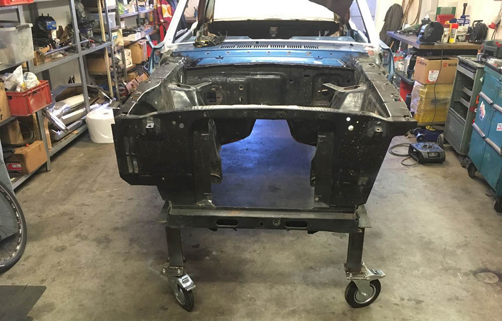

- Beiträge: 5900
Re: 1966 K code Paint Job
danke martin

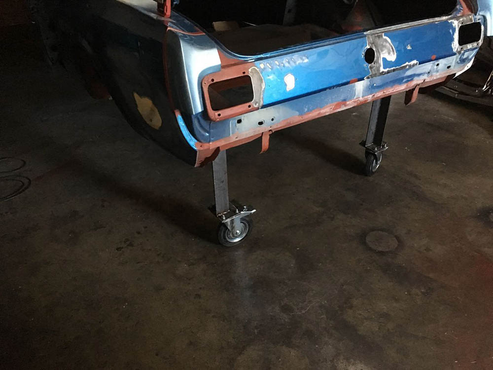

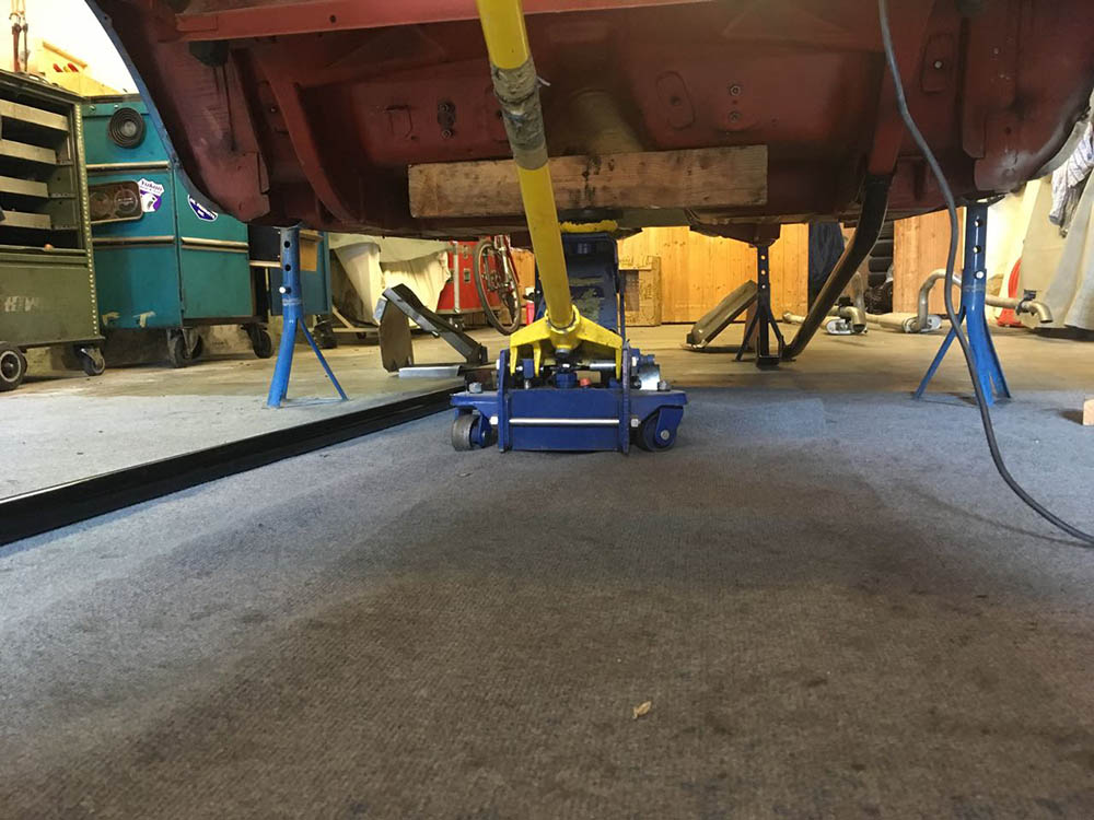

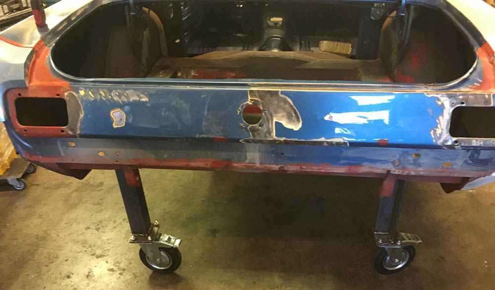

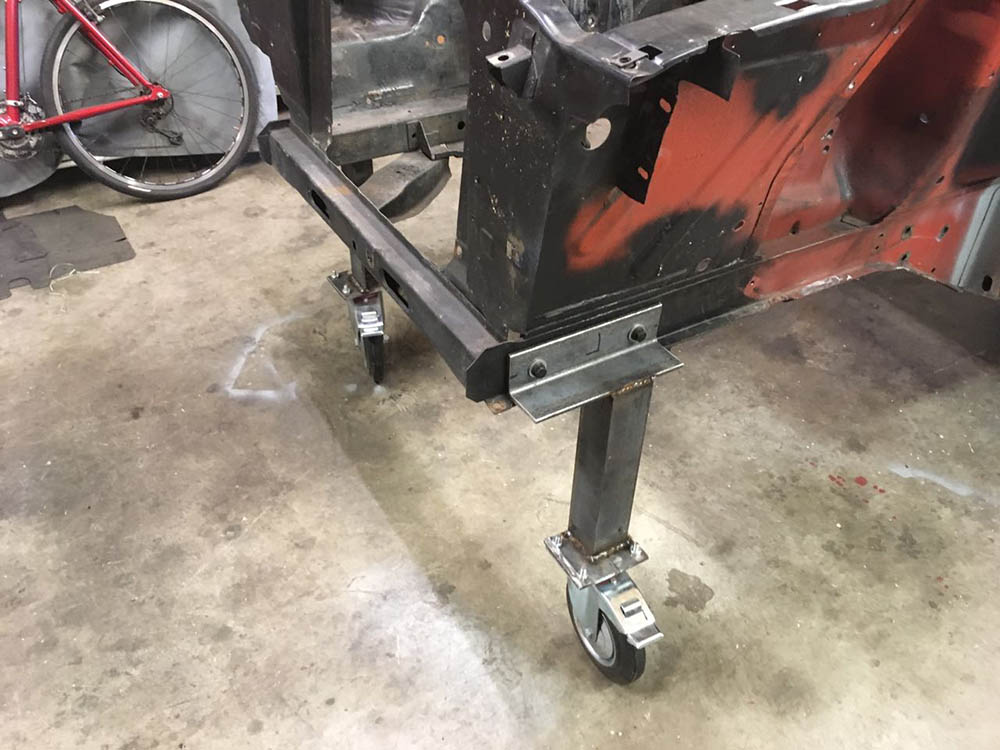

so das heckblech ist auch schon angekommen von Ralf Wurm und das bedeutet das es nächste Woche weitergeht mit den Schweissarbeiten.
mobil ist der BURLI auch schon....ich habe ihn höhengelegt.
so kann ich die sub frame connectors besser einschweissen.
lg
abudi
lg
abudi
