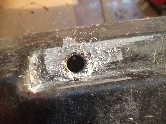

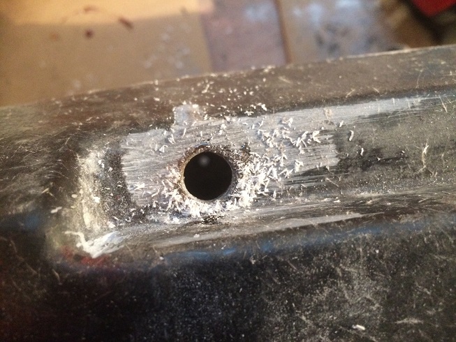

Einige Führungslöcher der Umluftklappen für Innen musste ich neu machen, da diese mir beim Ausbau der Klappen gebrochen oder gerissen waren.
Auch hier wieder das Standart-Problem. Die Durchmesser der Führungsstifte passen in keinster Weise mit meinem Bohrerdurchmessern zusammen, irgendwann bin ich dann fündig geworden und jetzt laufen die Klappen wieder einwandfrei...

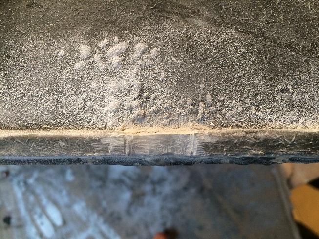

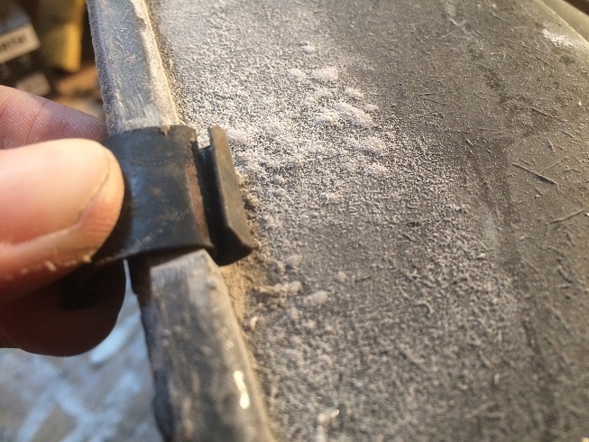

Die Nasen der Halteklipse waren an einigen Stellen auch gebrochen, so dass mir nichts anderes übrig blieb, als diese mit Glasfaser und Dremel nachzubauen:

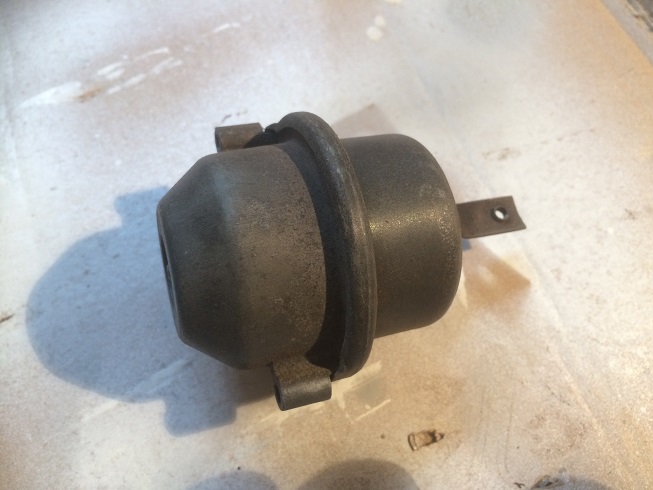

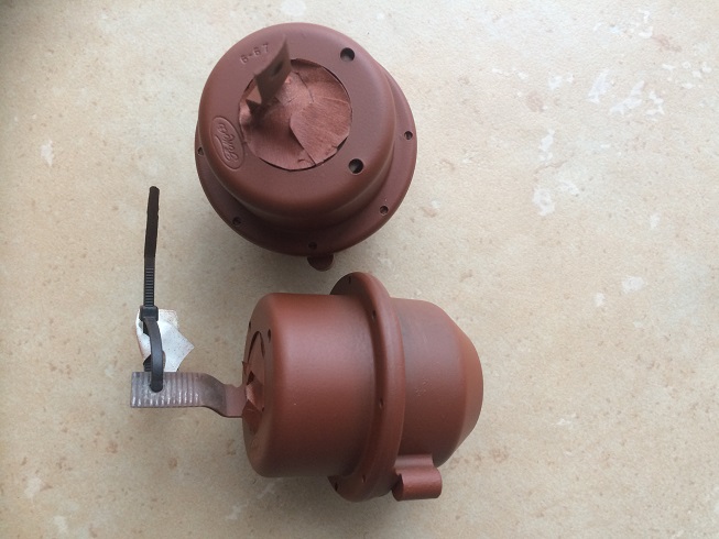

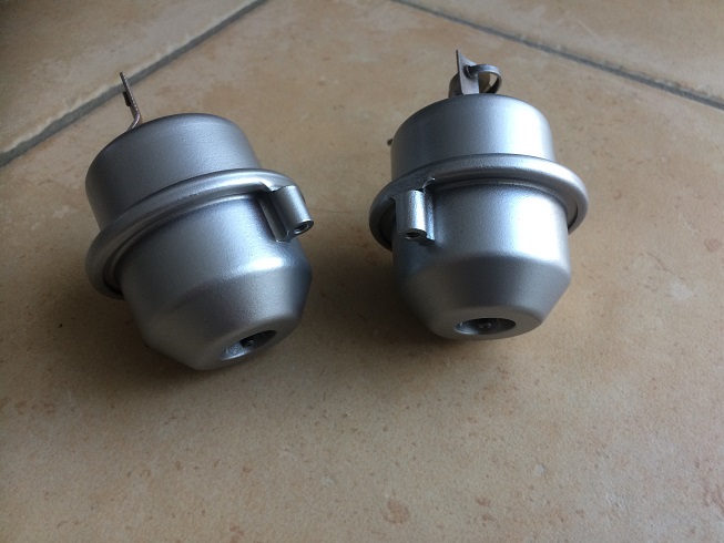

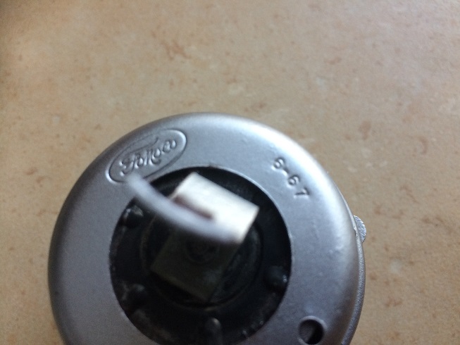

Die originalen Unterdruckdosen gingen nach Prüfung erfrehlicherweise noch einwandfrei, also abschleifen und aufhübschen und mit Ford Kristallsilber lackiert.
