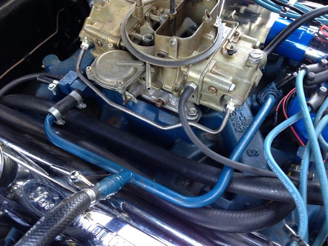

So ich habe mal ein paar Fotos gemacht. Das Bremspedal zu fotografieren ist nicht so einfach, woran erkennt mann denn die Unterschiede.
Bremsen vorne habe ich vorerst mal nur im montierten Zustand fotografiert..
hier noch ein paar Bilder von den Vakuum Leitungen
Was ist das eigentlich für eine Weisse Dose?

Also Deine Bremsen scheinen schonmal trocken zu sein soweit man das auf den Fotos erkennen kann.
Das Pedal scheint auch das richtige zu sein, denn bei dem Pedal für manuelle Bremse ist die Anlenkung höher.
ABER: man möge mich korrigieren, aber der BKV ist meiner Meinung nach kein originaler.
DA könnte dann schon das Problem liegen (muss aber nicht)
Die weiße Dose gehört glaub ich zur Tilt-shift-Lenksäule
