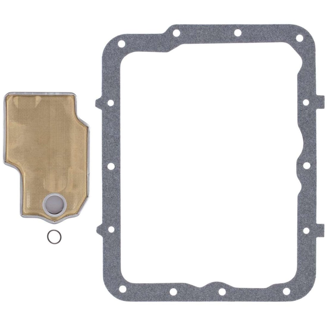

Dichtung hätte ich nun von Fel-Pro gefunden zu einem Preis incl.Versand der ok ist für mich !
Den Filter hat nicht zufällig einer von euch liegen (in guter Qualität !) ...?
Beste Grüße Heiko
"Mach1- Big Body"
"Mach1- Big Body"
Schraubaer2
- Beiträge: 329
- Wohnort: Bei mir Zuhause
Re: FMX - Getriebe Dichtung Ölwanne !
Vorsicht, du mußt genau wissen, welchen!

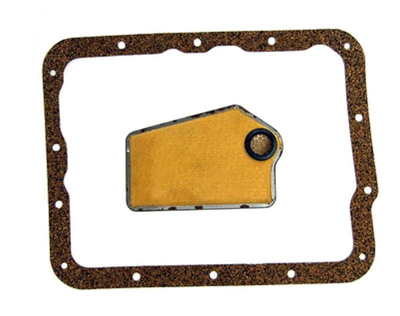

- Mach1 69
- Beiträge: 1034
+ "2 Spritsparer"
Danke dir, war mir bekannt und ich geh zu 99% von dem auf Bild 2 aus und würde den dann natürlich gleich mit erneuern wollen ...
