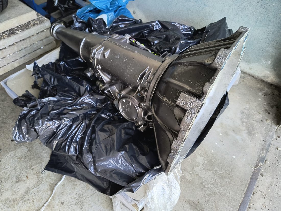

arbeitsbedingt hat es nun lange gedauert bis ich mich wieder dem Mustang widmen kann.
Ich habe mich schon immer gewundert warum die meisten so viel am Mustang schrauben aber wenn man einmal etwas anfängt...
Ich habe das Getriebe ausgebaut. Beim Ausbau des Anlassers gesehen, dass das Starterritzel nicht mehr so gut aussieht --> muss also überholt werden.
Ich habe beim Ausbau des Getriebes die Ölleitung nicht gelöst bekommen und musste eine davon absägen --> ggf. neue Flexschläuche.
Dann fing der Kühler an zu tropfen und der sieht innen auch nicht mehr gut aus --> neuer Kühler.
Das Video von Patrick war sehr hilfreich hier noch ein paar Anmerkungen für C4 Automatik im 68er Mustang: Beim Ausbau des Getreibes muss man das Handbremsseil aushängen.
Es läuft ein Unterdruckschlauch vom Getriebe zum Motor. Dieser lässt sich leicht beim Getriebe abziehen.
Bei mir war der Platz zwischen den Krümmern/Auspuffrohren sehr knapp und ich musste das Getriebe hin und her wenden um es raus fädeln zu können.
Spinnbird hat mir das Getriebe überholt. Hat alles super funktioniert. Hier als Zitat die Einschätzung zu meinem Getriebe:
"Das Getriebe wurde in der Vergangenheit von jemanden gemacht der nicht alle Details kannte und dadurch defekte eingebaut hat.
Die Reibscheiben der Vorwärtskupplung waren soweit runter, dass der vordere HUB abgerieben worden ist.
Der Wandler hat Einlaufspuren vom vorderen Pumpenlager und das Pumpenzahnrad war stark eingelaufen.
Der Modulator musste gewechselt werden, weil er den Druck nicht halten konnte.
Vorne am Hauptgehäuse sind 5 Gewinde defekt gewesen, hierfür haben wir Heli-Coils gesetzt.
Ein neuer Getriebehalter wurde verbaut, weil der Alte gerissen war."
Es ist also einiges zusammen gekommen.

Könnt ihr mir helfen bei der Zusammenstellung der richtigen Anschlüsse für die Flexleitung. Ich habe keine Ahnung von den Bezeichnungen für die amerikanischen Anschlüsse.
Ich habe mich schon mal bei der Empfohlenen Firma bat-motorsport.de umgesehen und möchte das Material da bestellen.
Ich dachte an 2 x 1,4 Meter Stehlflexschlauch.
Anschluss an den Ölkühler Überwurfmutter mit gemessenem Durchmesser von ca. 0,44 inch (11,15 mm).
Beim Getriebe war die Stahlleitung links (siehe Bild) mit einem 90° Bogen befestigt. Da ist es ein Aussengewinde mit 0,39 inch (9,9 mm).
Leitung 2 ging rechts in das Getriebe mit Aussengewinde 0,5 inch (12,56 mm).
Ist nur ungefähr gemessen aber ich hoffe jemand kann mir sagen welche Anschlüsse ich dafür benötige.
Danke
Danke
