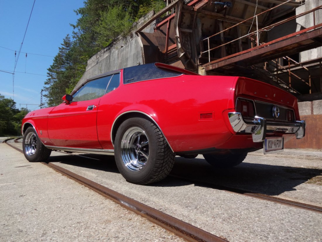

Sag mal hast Du vielleicht ein Foto von deinem Mustang mit dieser Bereifung ?
Gruss René

Beitrag von roland_t5 »
bitte sehr...

Danke für die Fotos, viel Platz ist da nicht mehr....
Sieht aber gut aus.
Danke, mir gefällt es auch gut so. Die 14 Zoll Originalfelgen mit 195er-Reifen wirkten doch recht verloren in den riesigen Radkästen. Die 195er waren beim Kauf drauf, 205er wären auch noch eingetragen, aber 1 cm macht da auch nicht viel aus.
Da ist noch genug Platz, keine Sorge.
