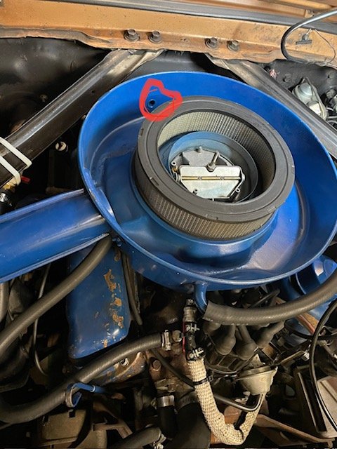

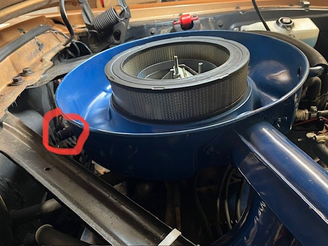

kann mir jemand sagen wozu der gekennzeichnete Abgang im Luftfiltergehäuse gedacht ist?
Anbei 2 Bilder.
Grüße Roy
Luftfilter Anschluß- Abgang

Da gehört der Anschluss vom Anti Backfire Valve dran. Ist ein Bestandteil des Thermactor Systems.

Hallo Christoph, Danke für die Info.
Ich habe heute den Luftfilter nach längerer Zeit runter genommen und bemerkt das da ein Schlauch fehlt.
Und wo Du jetzt dieses System erwähnst, kam ich darauf.
Der Mustang war letztes Jahr in der Werkstatt und die haben mir gesagt, es wäre besser das Zeug auszubauen.
Mein Problem weshalb ich überhaupt in der Werkstatt war, wurde jedoch nicht gelöst.
Nach dem was ich gerade gelesen habe bin ich mir nicht mehr sicher ob das richtig war.
Na ja die Teile hab ich noch.
Grüße Roy

Mit dem Ausbau des Thermactor Systems hast Du wahrscheinlich 1,3 PS
gewonnen, da die Pumpe nicht mehr mitläuft. Es kann demontiert werden -dann müssen allerdings auch die Anschlüsse am Motor verschlossen werden (Madenschrauben o.ä.).
Weiß die Werkstatt, was sie da macht...?
