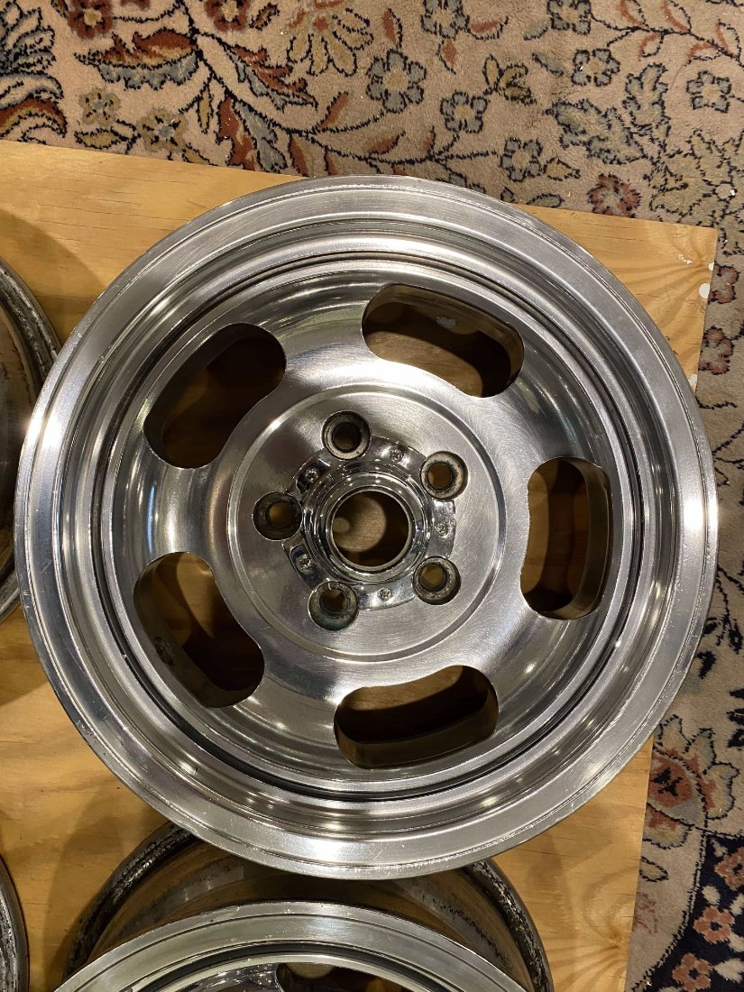

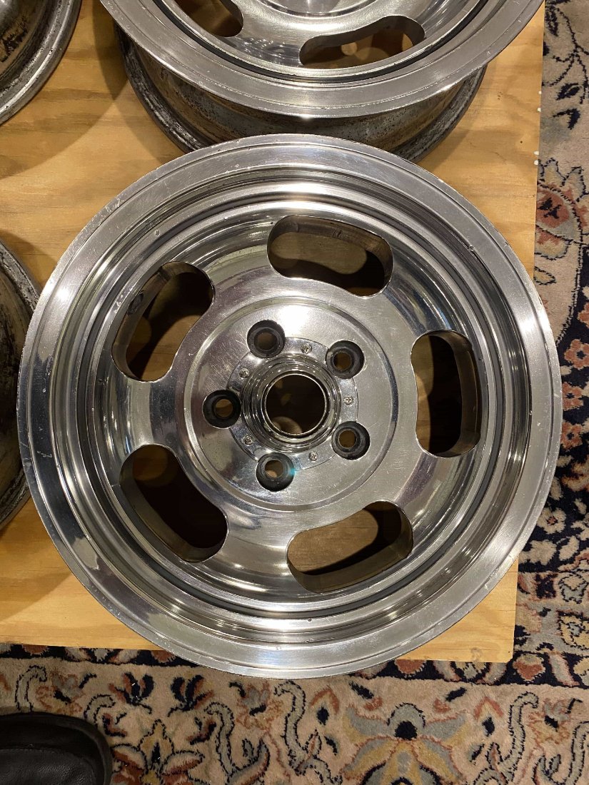

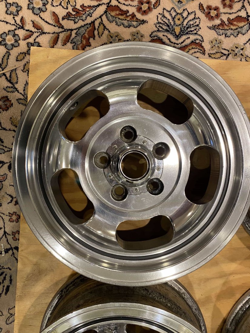

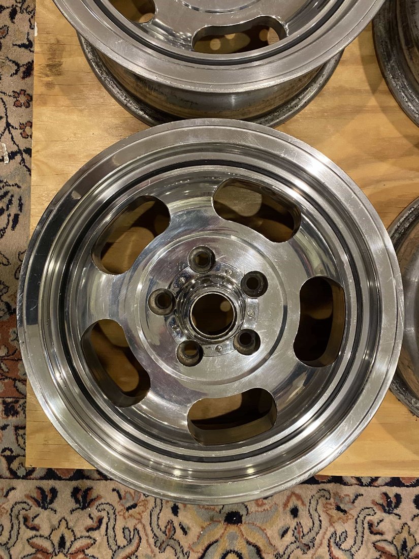

Nein, dies sind die aktuellen Felgen und nicht die originalen. Ich habe mir aus Amerika die originalen 14 Zoll (ca. 36 cm) Aluminium Chrom Felgen beschafft, die bei dem Mustang Mach 1 von 1973 als zusätzliche Option installiert worden sind. Bilder anbei.

Ich hatte sowas von Wolfrace auf meinem Fiesta. Eine von einem Bordsteinkpntakt herrührende Bruchstelle (Riss im Felgenhorn) kann man und sollte man natürlich nicht „aufbereiten“, bei Dir sieht’s in Bild 2 nach größeren Ablösungen aus oder Ausbrüchen von Klebegewichten. Sehr fraglich, ob man hier wirklich Alu im Vollmaterial hat. Alufelgendoktoren gibt es ja heute öfter. Meinen damaligen gibt’s leider in Hilden nicht mehr, dafür 3-5 neue. Ich würde mit der einen erst mal bei einem vorstellig werden, was er von den Ablösungen hält und was da drunter ist. Sieht jedenfalls nicht so hochwertig aus.

Wo siehst du denn dort eine Ablösung? Ich sehe auf den Bildern keine Ablösung oder Risse. Falls jemand eine Adresse für die Aufarbeitung der Chromfelgen weiß, gerne melden. LG

Sind die denn überhaupt verchromt? Oder sind die auf Hochglanz poliert?

Hallo..
Kenne das Thema aus Capri/Escort Zeiten !
Wenn du die original Oberfläche wiederbeleben möchtest musst du wissen wie die Oberfläche damals zum "glänzen" gebracht wurde ! Zum Beispiel..
Glanzgedreht oder verdichtet und hochglanzpoliert und evntl zusätzlich versiegelt..was ich nicht glaube,das die Felgen verchromt wurden !
Wenn du letztendlich dann weißt was gemacht werden soll sucht man spezialisierte Firmen...
Die meisten strahlen und beschichten nur - aber glanzdrehen oder polieren ist etwas spezielles und wird nicht von jedem angeboten !
Beste Grüße, Heiko

Die 71-73er gefallen mir immer besser...
Und ja, ich gehe auch davon aus, das sie nicht verchromt sind, da es keinen Sinn macht. Die werden in eine Poliermaschiene gelegt wenn die größeren Beschädigungen repariert sind und den Rest machen die Kügelchen und Schleifmittel während der Vibration.... verchromen wäre da unverhältnismäßig viel zu teuer....
