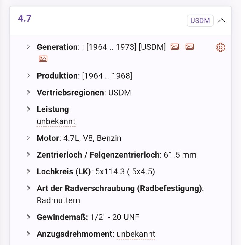

Blöde frage, bin jetzt etwas irritiert .
Mustang 65 - 66
5 loch
V8
Gibt es da zwei verschiedene zentrierungen :roll:
Welches Maß ist das richtige für unsere Radnabe vorne und hinten.

Ford hat 1974 den Durchmesser vom Mittelloch der Felgen geändert.
Bis 73 klein = 2 7/16"
Ab 74 groß = 2 3/4"
Da oft die Granda Bremsen verbaut wurde (mit dem großen Mittelloch) gibt es da oft Probleme...
