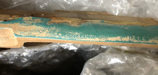

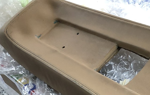

Hab mir mal ein preiswertes Konsolenteil geschossen und muß jetzt die Sand-farbe wieder runter haben von der blauen O-Farbe.
Sieht noch machbar aus, weil die Farbe partiell auch schon so abging.
Ich hab früher mal meine O-Konsole mit Waschbenzin und weichem Lappen "entlackt".
Hat noch einer einen anderen Tipp oder Erfahrung für sanfte Entlackung einer offenbar nicht guten Überlackierung. Glasperlen-Strahlung?
Der Eigner meinte, er würde sowas immer mit Aircraft-Stripper machen. Klingt mir ein wenig "too much".
- console.jpg (63.61 KiB) 1506 mal betrachtet

Ist das Kunststoff oder GFK? Letzteres kann man mit Beize bearbeiten.

Ich würde es mit Silikonentferner und /oder Aceton probieren.

Danke, ich probiers noch mal aus. Aceton hab ich glaub ich damals auch mal probiert, griff m.W. das Vynil an und ist auf Dauer für die Nase schwierig...Maske hat man ja jetzt wenigstens vorhanden. Waschbenzin war schon anstrengend und mußte man auch sparsam einsetzen. Silikonentferner hab ich auch noch.
Muß erstmal schauen, ob da noch die Vynilgrundierung verwendet wurde, sieht im Moment nicht so aus.

du kannst mal mit klebe / etickenentferner aus dem baumarkt probieren. das zeug ist nicht so agressiv und löst kleber / farbe ganz ok.
1) stufe - auftupfen und nach ein paar minuten mit einem tuch abreiben
2) Stufe - Auftupfen und dann eine Frischhaltefolie für 20-30 minuten drüber und dann abreiben
Sonst gibt es noch "Kleberentferner" im Baumarkt - das ist eine stufe mehr agressiv.
Aceton ist auch ne möglichkeit, damit tränken sich die Frauen Wattepads und klebt diese sich über die Finger, dass der Negellack abgeht. Wäre bei mir Versuch nummer 3, da es die untere originale Vynil stark entfettet.

Wenn es sich bei dem oberen Lack um 1K Lack handelt , probier es mit Siliconentferner . Dauert zwar aber greift nicht das Vinyl an . Aceton wird dir dasVinyl bzw. die Maserung beschädigen.

Danke..ich arbeite mich mal durch. Hab erstmal meine Altbestände genutzt, wobei manche Sachen wie Waschbenzin schon mehr als 20 Jahre darumstehen und vielleicht nicht mehr so effektiv sind.
Etwas, das sehr schön funktionierte und neuer wAR; ist TANGIT Reiniger für PVC-U und -C, allerdings geht mir das zu schnell durch, ich glaube, das wird auf der texturierten Oberseite Probleme geben.
Das Waschbenzin dauert sehr lange..muß mir erstmal neues holen. Daran erinnere ich mich sofort wieder, daß ich damals in der Zwischenzeit schon zuviel inhalierte beim Säubern.
Motorreiniger ging auch noch mit Farbabtragung, würde ich aber auch nicht auf der Vorderseite nehmen.
Als nächstes muß ich mal neuen Silikonentferner ausprobieren und Nagellackentferner an anderen rückwärtigen Ecken. Info folgt.
Immerhin hab ich dabei die Teile-Nummer entdeckt vorne an der Kante, wußte gar nicht, daß da eine ist.

Nimm auf keinen Fall Aceton, das hätte um ein Haar die Konsole von meinem Fairmont ruiniert, löst viel zu schnell die Oberfläche an.
Waschbenzin oder Etikettenentferner könnte gut funktionieren.
Ich habe das Ding dann zu einem Strahl-Betrieb gegeben, spezialisiert auf Oldtimer-Teile. Die haben die alte Farbe mit einer Kombination aus Trockeneis und Walnußgranulat vorsichtig abgestrahlt, Hat super funktioniert.
Ich hab dann die ab Werk dunkelrot durchgefärbte Konsole seidenmatt klar lackiert. Sieht aus wie neu.
