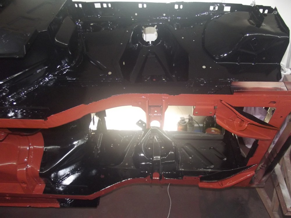

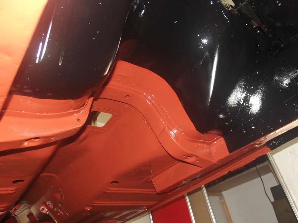

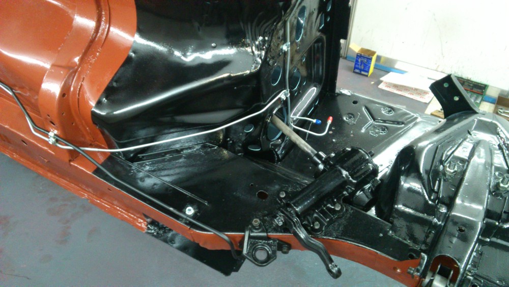

dito. Zur Info:
Ich lasse immer Kunststoffperlstrahlen. In der Strahlkammer sofort alles mit 2K - EP Grundierer.
Dann nutze ich Brantho 3in1 und weil Brantho 3in1 immer zwei Mal aufgetragen werden sollte, habe ich:
1 x komplett in schwarz
dann Unterboden in rot-braun und Motorraum nochmals in schwarz.
Und damit alles benzinresistent wird alles nochmals mit Klarlack 2K seidenmatt.
Wenn der Unterboden auch schwarz wird, mache ich:
1 x schwarz 3in1 komplett
1 x rot-braun 3in1 komplett
1 x seidenmatt schwarz 2K komplett ( also immer hell-dunkel-hell-dunkel. So erkennt man am besten, wo evtl. noch Farbe von der einen Schicht fehlt )

Tolle Bilder von deinem Unterboden, Ralf. :)
Kurze Frage zum Motorraum, dichtest du auch alle Nähte im Motorraum ab? Hat du oder vielleicht jemand anderer noch Bilder von dem Motorraum?
